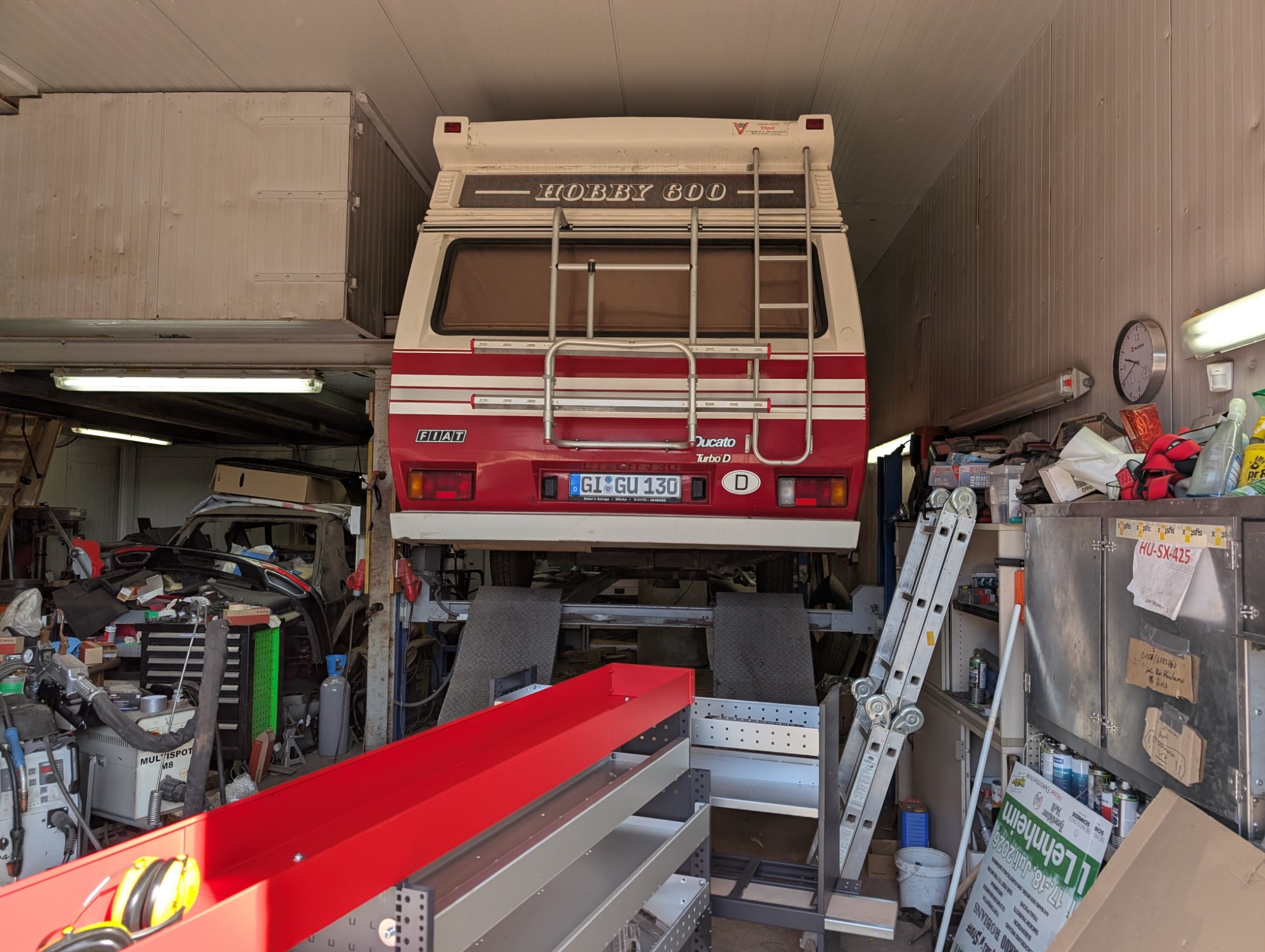

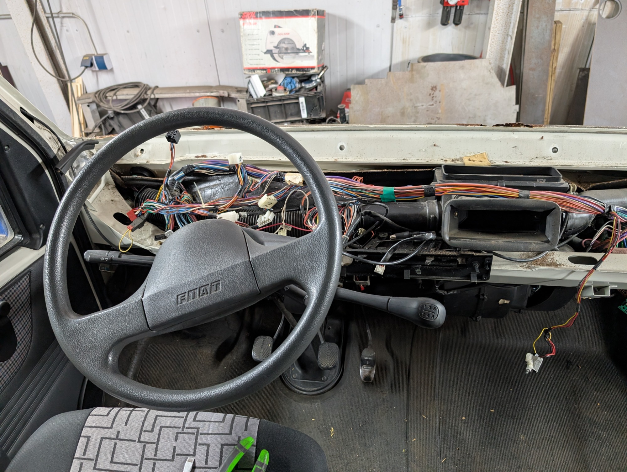

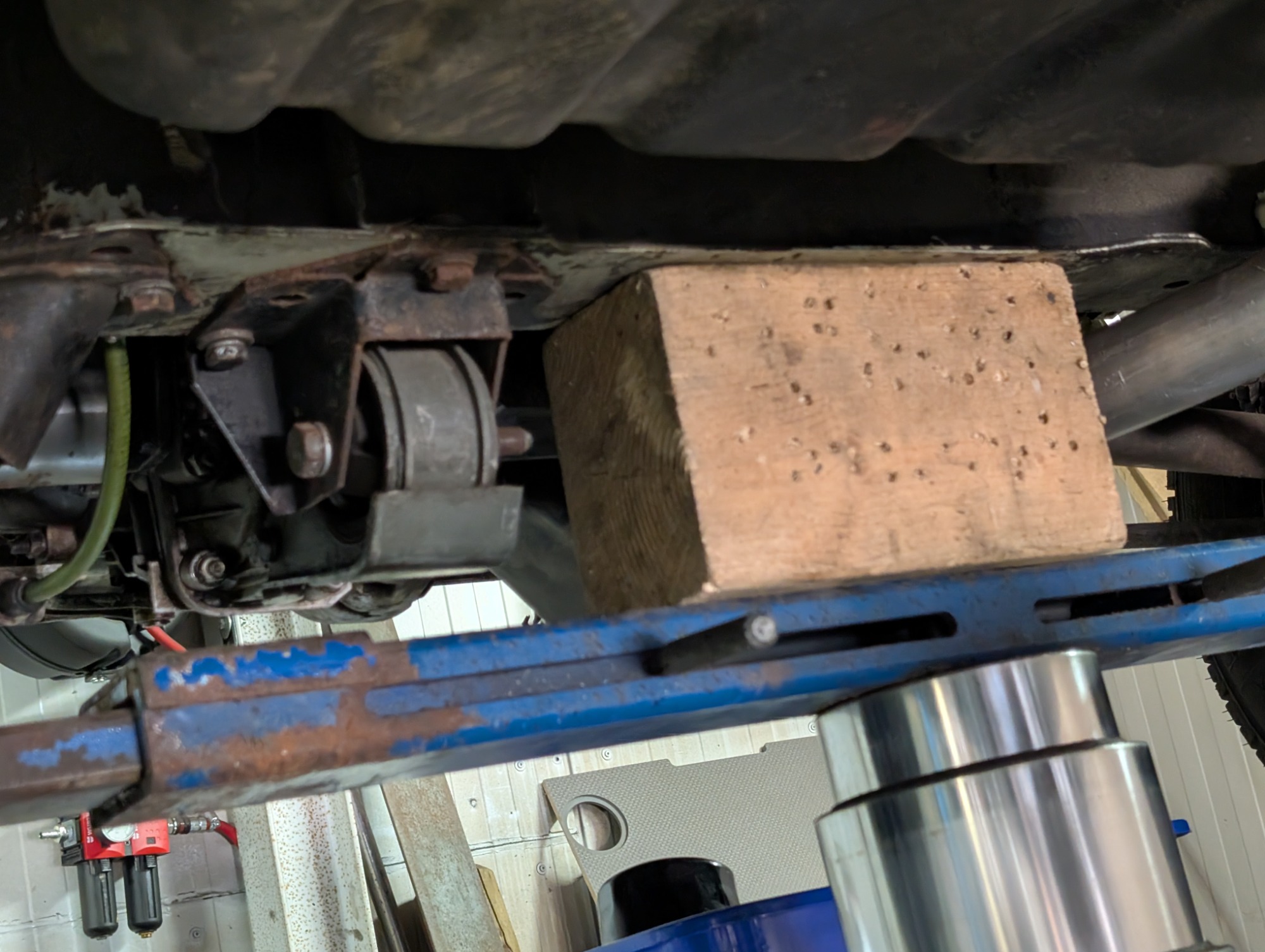

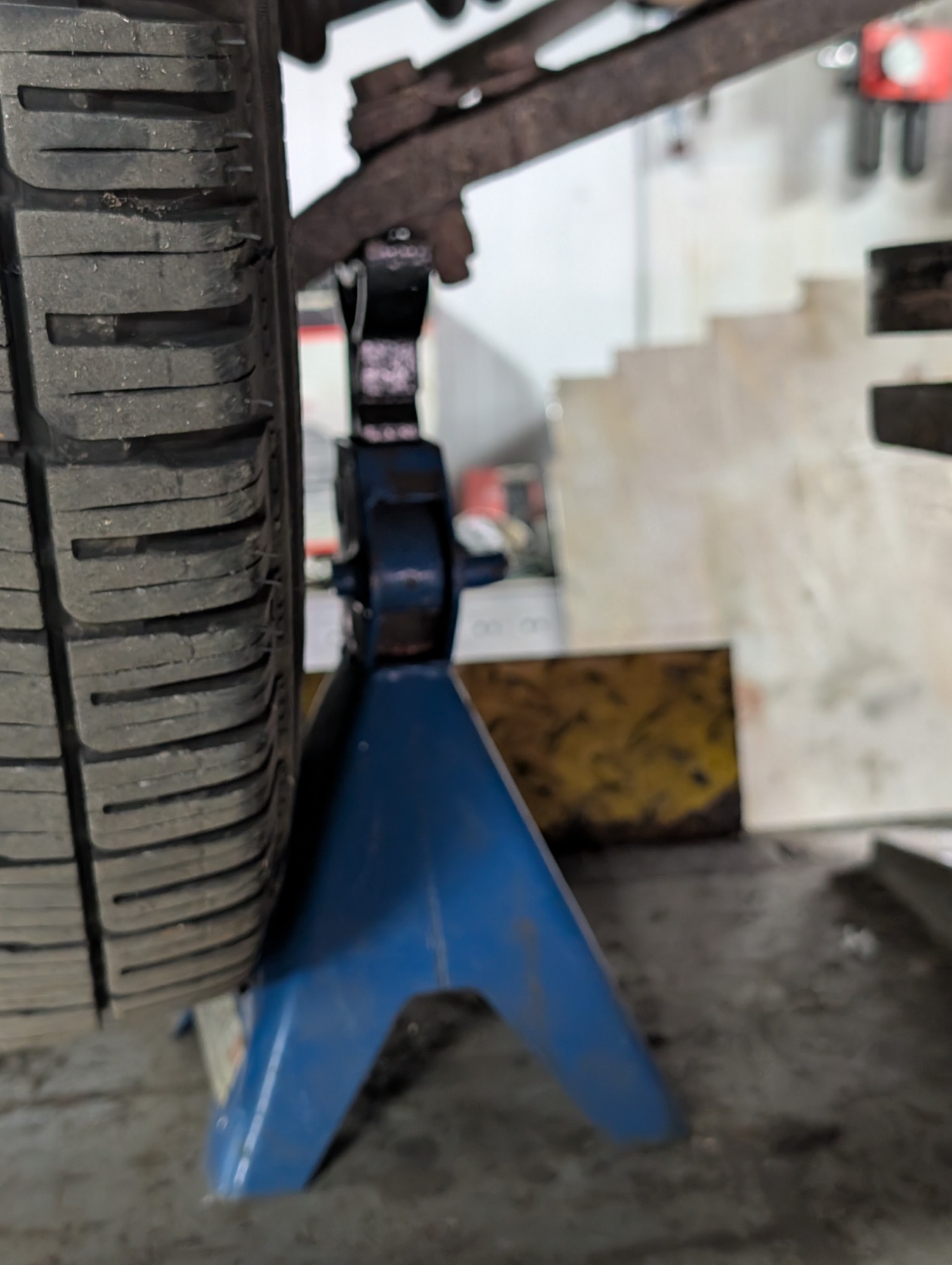

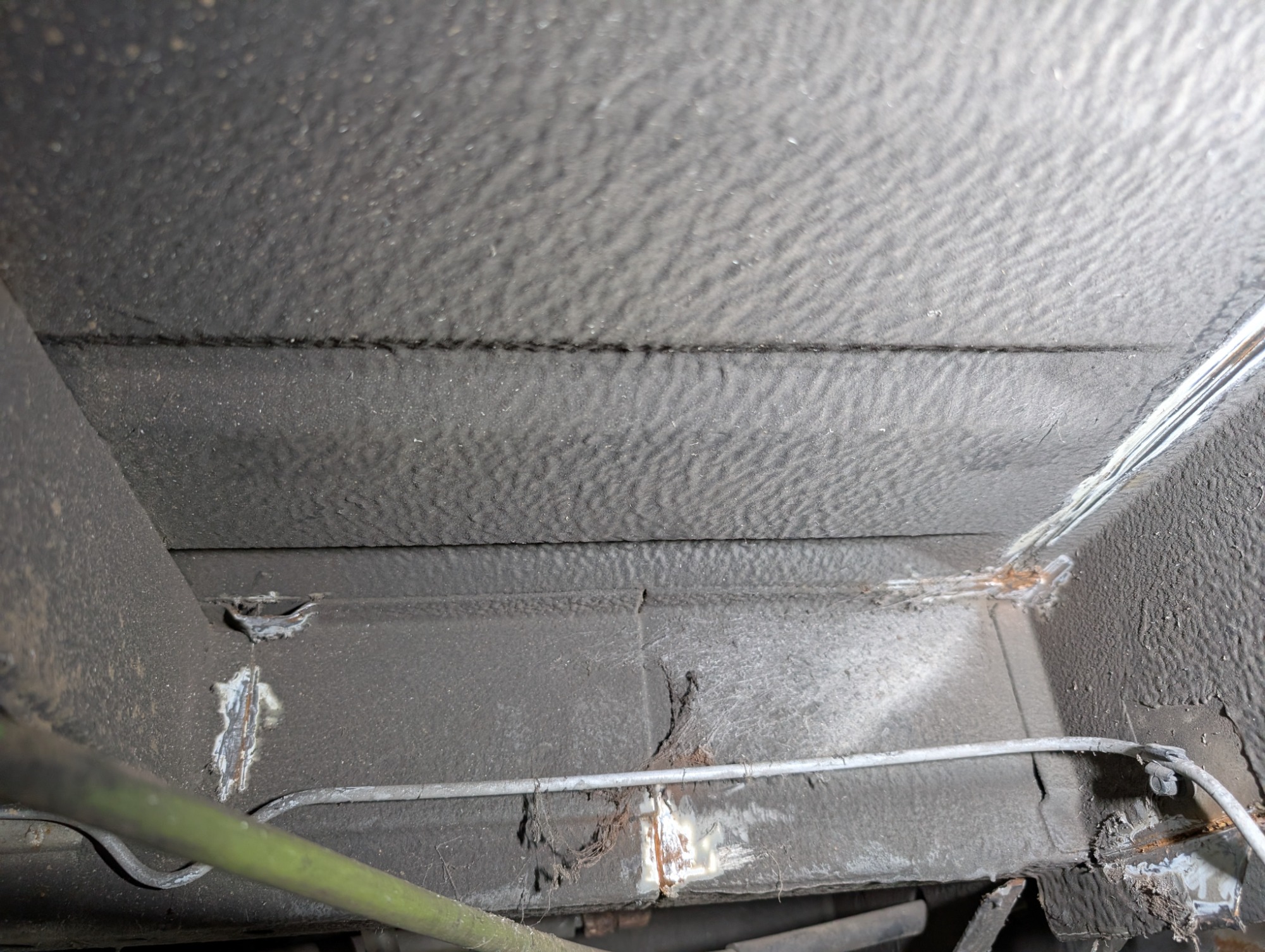

Hier reiche ich nochmal Bilder von gestern nach. Da könnt ihr sehen wie knapp das mit der Hebebühne war.
Aufgebockt wie im Download beschrieben...
..und dann ab nach oben

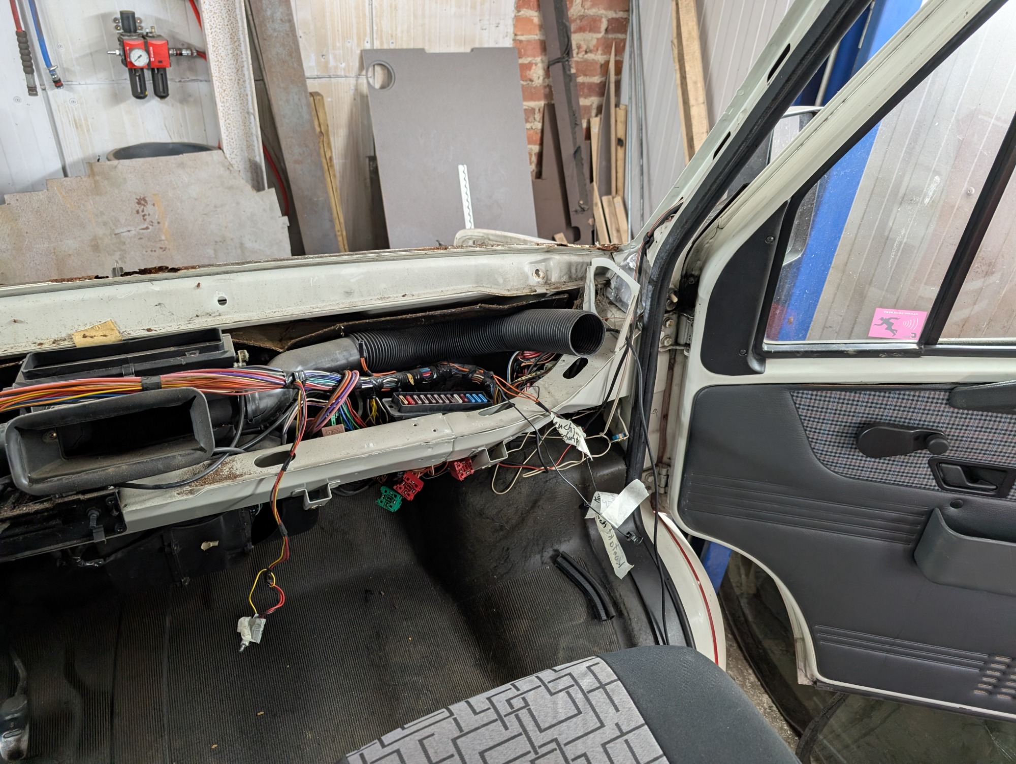

Das Armaturenbrett ist auch draußen.

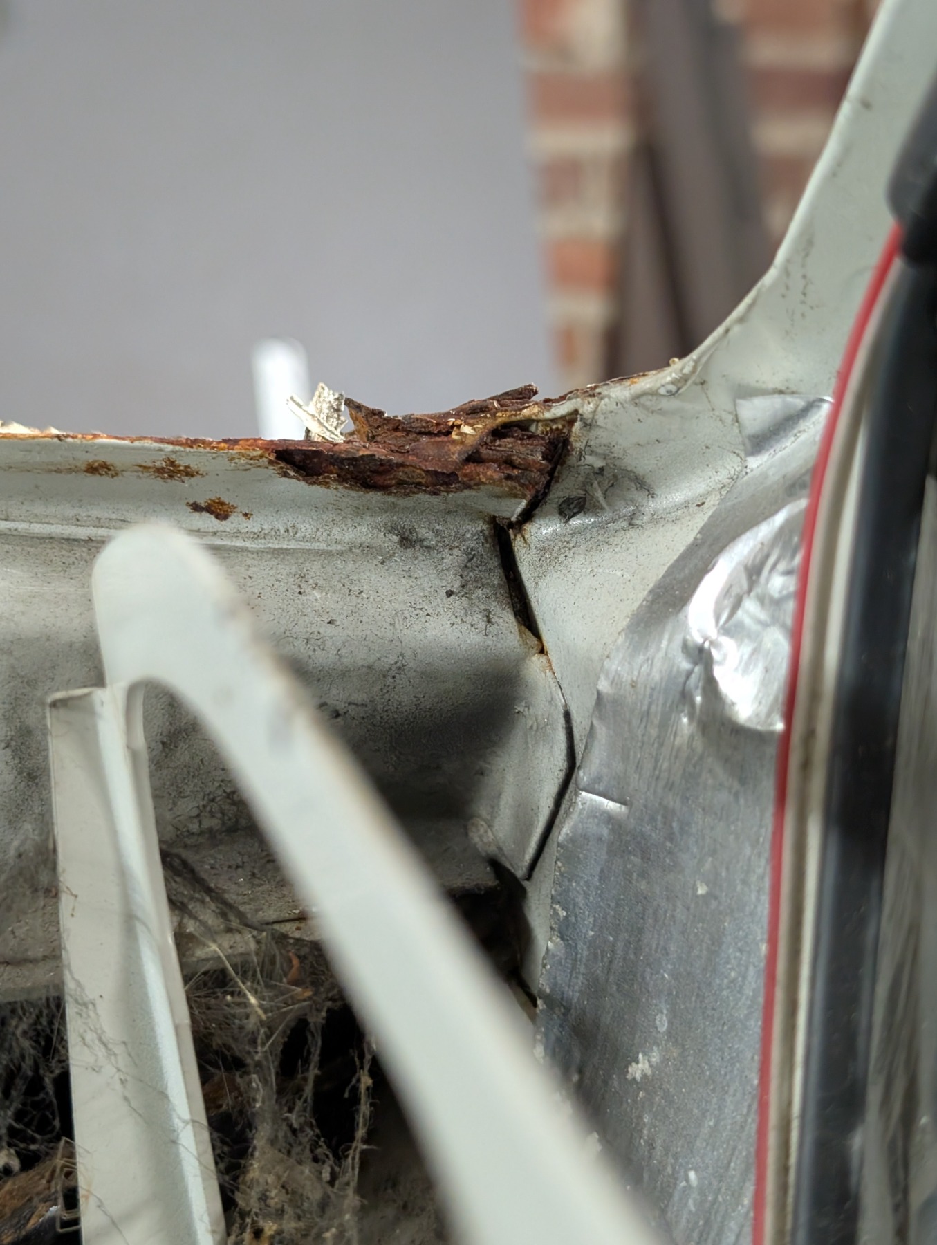

Der Rost im Blech darunter hält sich auch in Grenzen

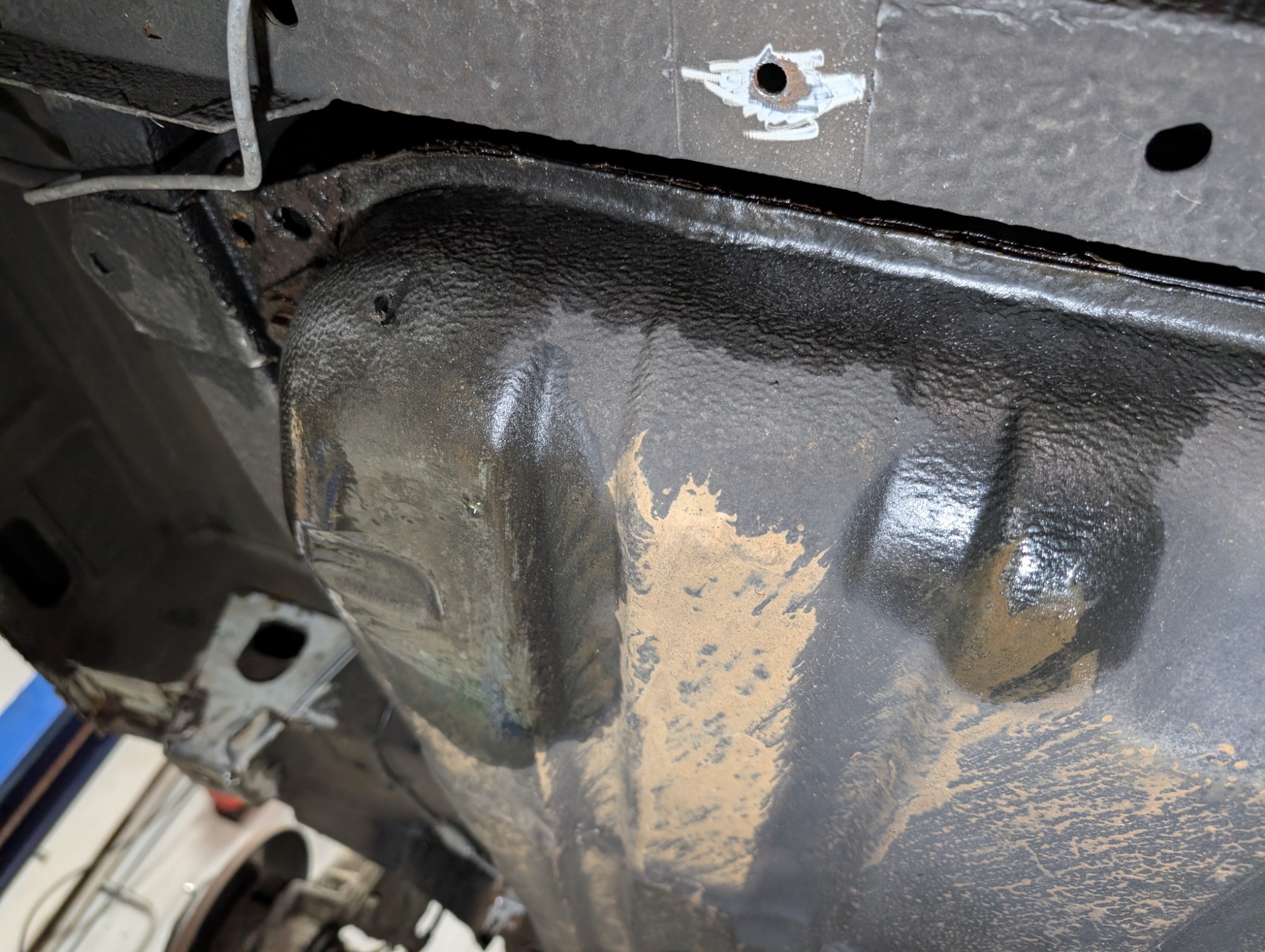

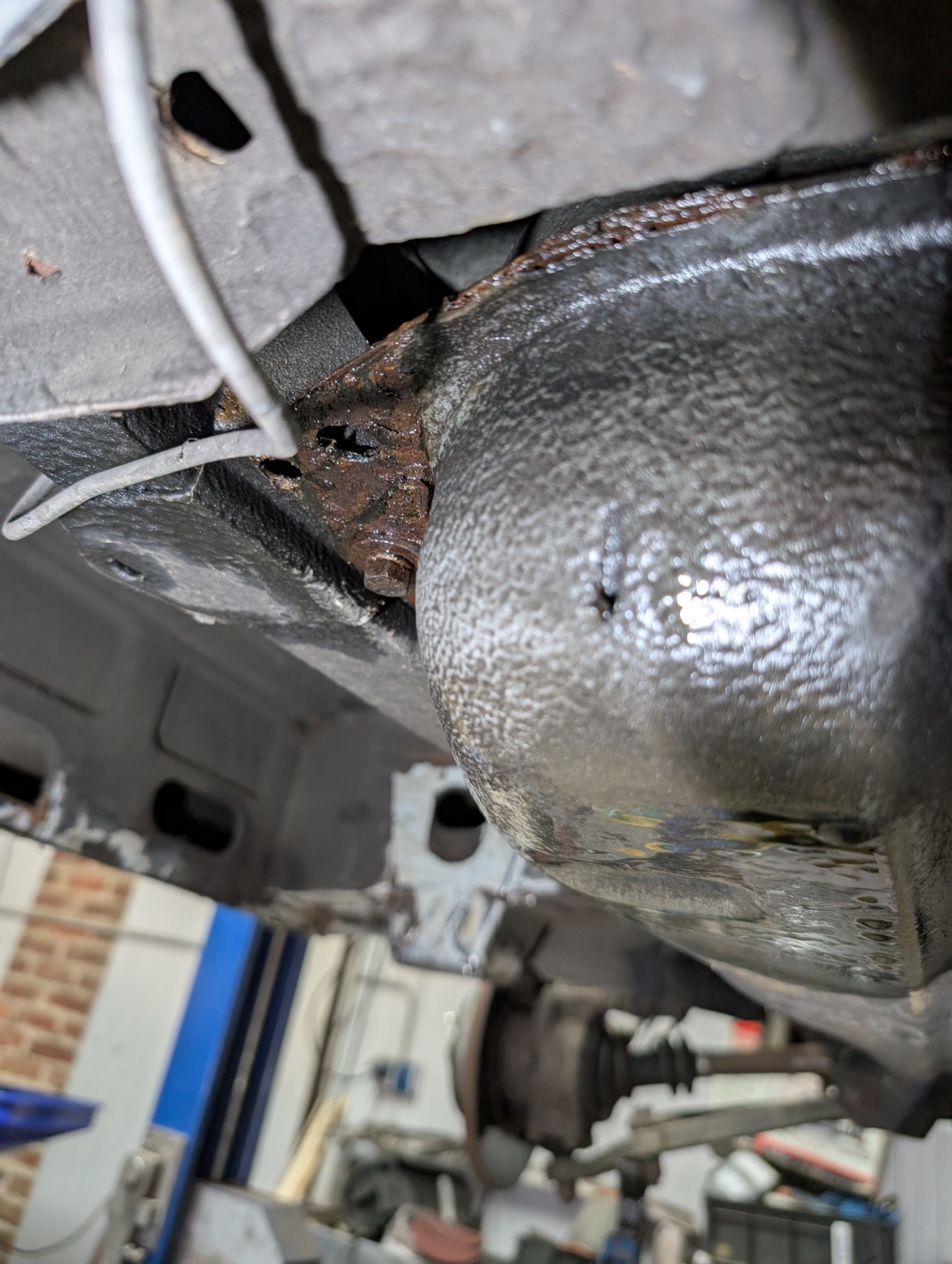

Nur in der unteren Ecke auf der Beifahrerseite ist das Blech durch.

Servus Theio,
zur Ecke im Rahmen Beifahrerseite schick ich Dir/Euch was....
Grüße Michi
Grüße Michi
Letzte Änderung: 07 Aug. 2026 23:04 von Peugeotmichi. Begründung: Ohne Text ist´s nicht sinnvoll, sorry

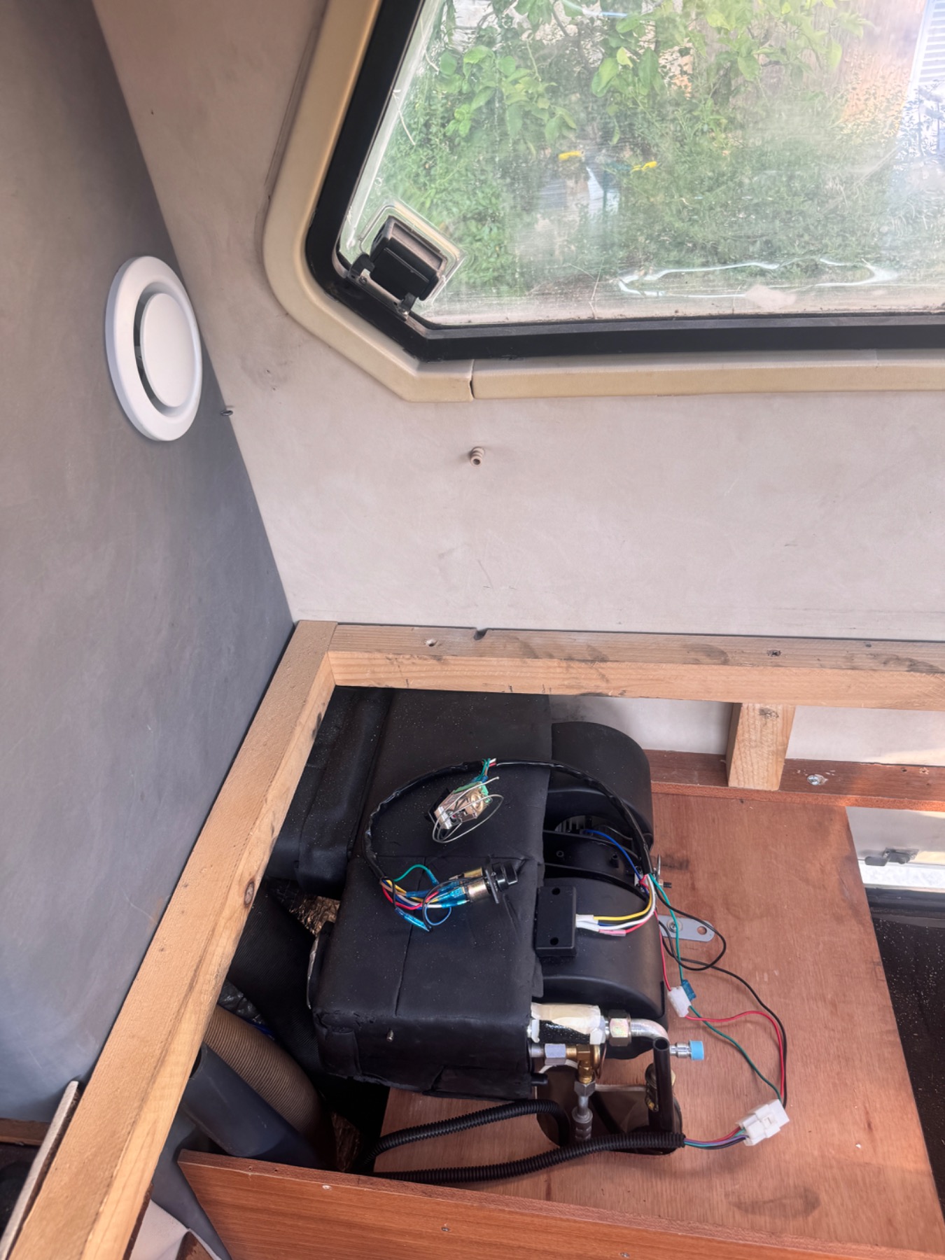

Guten tag

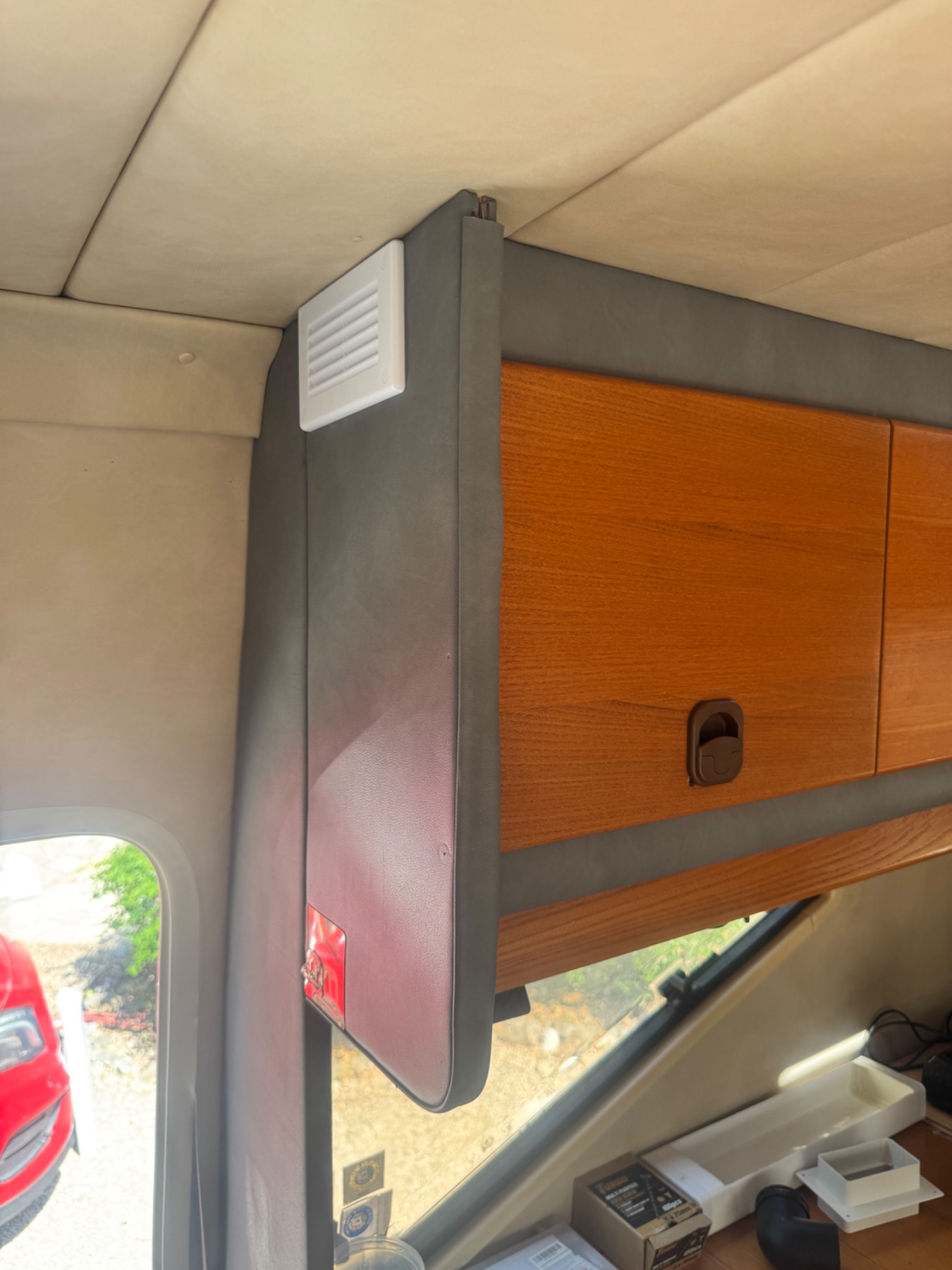

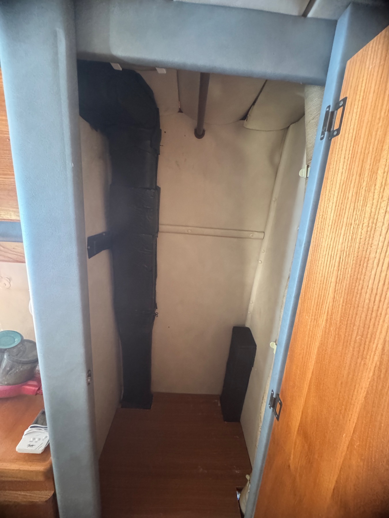

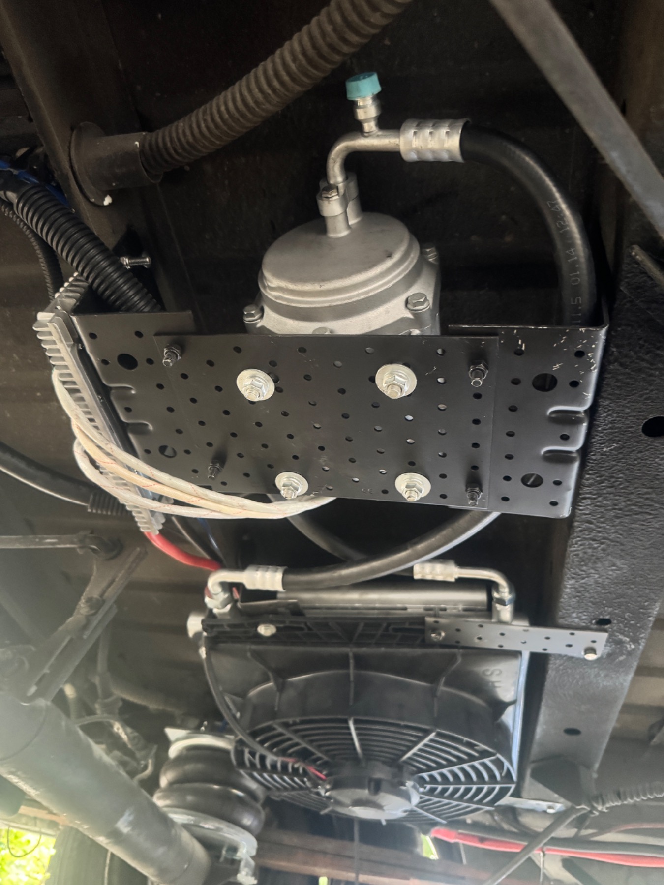

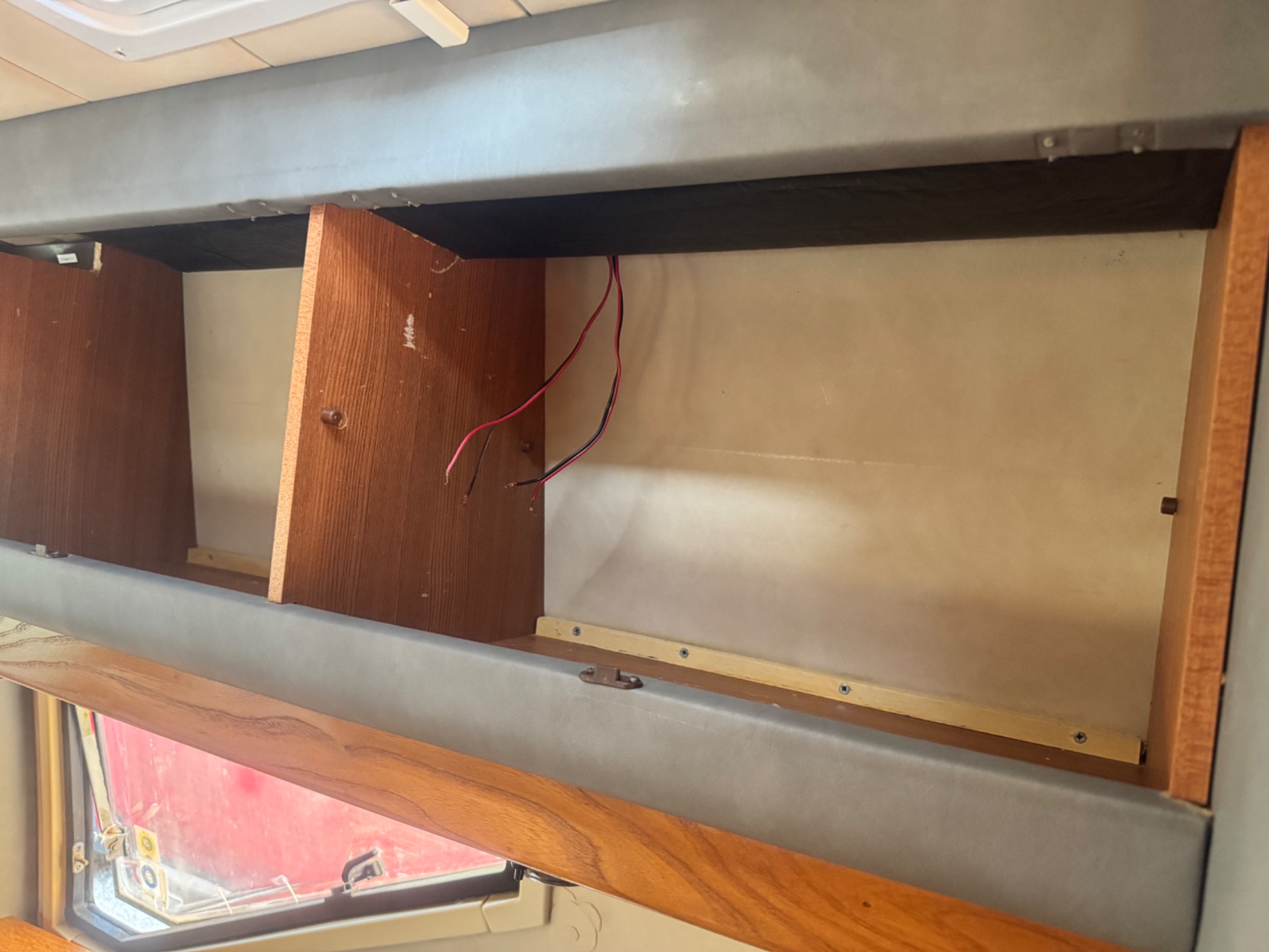

Kurz vor dem Urlaub habe ich es noch geschafft, die Klimaanlage einzubauen und in Betrieb zu nehmen.Die kalte Luft wird über Luftkanäle in den Schlafbereich, in den Bereich der Küche und zur Eingangstür geleitet. Jeder Kanal kann geschlossen werden, sodass ich die kalte Luft gezielt in einen bestimmten Bereich leiten kann.Die Anlage ist gestartet und funktioniert. Jetzt muss ich testen, wie stark sie den Innenraum tatsächlich herunterkühlen kann. Das Hauptziel war, die Temperatur im Schlafbereich zu senken.Kompressor und Kondensator sind unter dem Fahrzeug, direkt vor der Hinterachse, montiert.
Viele Grüße aus Bielawa, Polen!
Letzte Änderung: 09 Aug. 2026 15:33 von Bent. Begründung: Misspelling
Folgende Benutzer bedankten sich: Lollo_C, Wille Wäller, Honda, Schorschi, Frau Müller

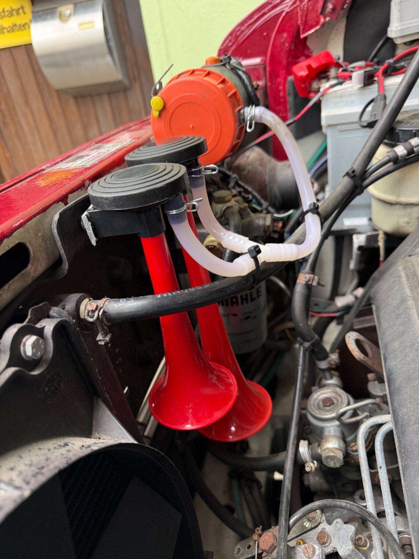

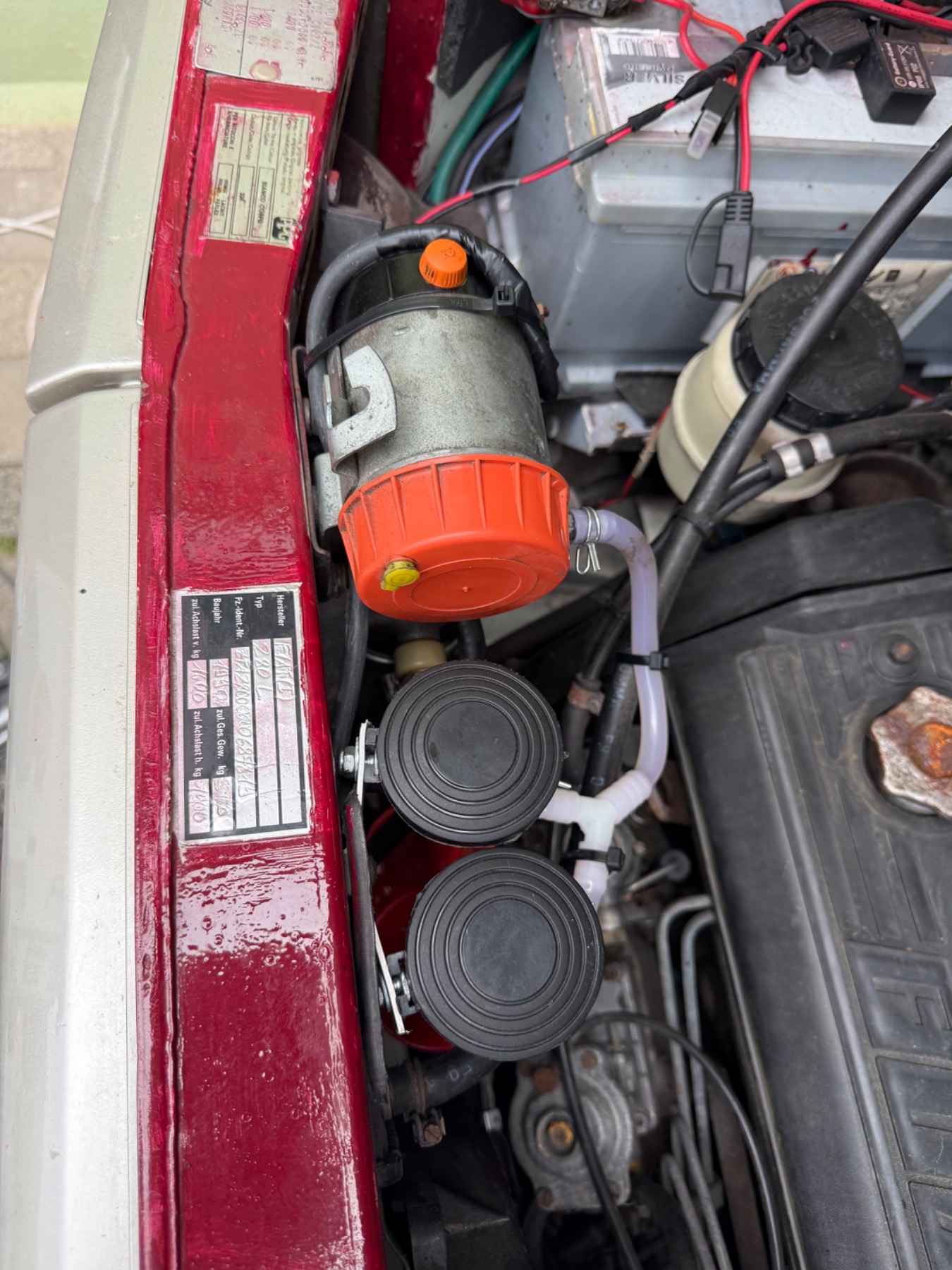

Hallo zusammen. Gestern kam ich endlich dazu die Kompressorhupe zu konfigurieren und instalieren inclusive Urlaubscheck und vorbereitung.
Der Kompressor liegt schon lange bereit und 7 verschiedene Tröten länge hatte ich zur Auswahl. Die beiden die ich nahm erinnern mich sm meisten an die TGV Hupe aus meinem damaligen Lkw.
Der Einbauort ist dafür prädestiniert und überhören wird mich niemand mehr.
Morgen vormittags fahren wir los,4 Wochen nach Balkan. Bleibt alle gesund.
Folgende Benutzer bedankten sich: Wille Wäller, Bent

Hallo Bent. Mensch das sieht gut aus. War viel Arbeit. Ich denke dadurch dass du die Luft gezielt blockieren kannst könnte das alles gut funktionieren.
mit Gardienen den Innenraum in zwei Abteile abtrennen schafft zusätzlichen Raum wo die kalte Luft verbleiben kann.
Sofern der Wagen nicht den ganzen Tag in der prallen sonne steht word das funktionieren.

Wir haben bereits einen Vorhang hinter dem Fahrersitz und einen Vorhang vor dem Bett. Der Wagen ist also bereits in Bereiche unterteilt.Ja, es war eine Menge Arbeit, die kalten Leitungen zu installieren und zu isolieren, aber jetzt ist die Arbeit geschafft. Und trotzdem sieht es noch wie ein originaler Hobby 600 aus :-)Ich melde mich wieder, wenn ich die Anlage getestet habe. Im Moment sind wir im Norden Polens – hier brauchen wir keine Klimaanlage.

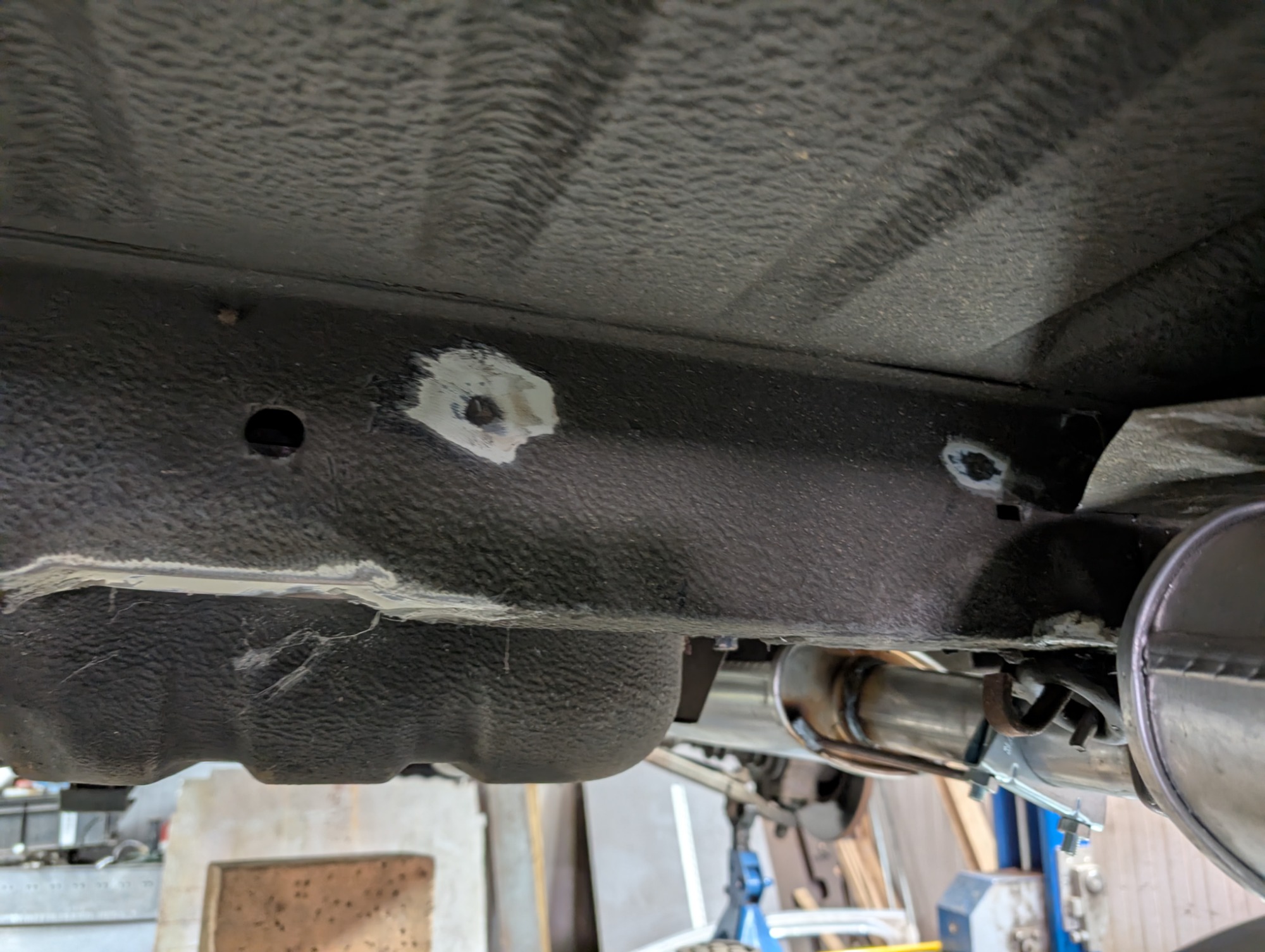

Samstag auf Sonntag habe ich gearbeitet und gestern vor der und heute nach der Arbeit war ich wieder bei Frau Müller
Montag lief es im wahrsten Sinne ganz gut.
Wie schon erwähnt, vertritt mein Karosseriebauer die Meinung "wenn du schon mal dran bist" ....
Getreu diesem Motto hab ich dann gestern mal ganz kurz die Flex mit der Drahtbürste an den Tank angesetzt und schon lief es. Das Diesel...
der Rost sollte weichen
... und, weil er rundum so wie da aussieht, habe ich heute per Express bei Augstin einen neuen Tank bestellt.
Es tropft zwar nur, aber, wenn man eh schon im Zeitdruck ist braucht das Keiner! Auf der anderen Seite - jetzt ist die Hebebühne frei und der neue Tank hoffentlich schnell eingebaut.
Ansonsten sind die Ministellen unter Frau Müller jetzt hoffentlich alle gefunden und angeschliffen!

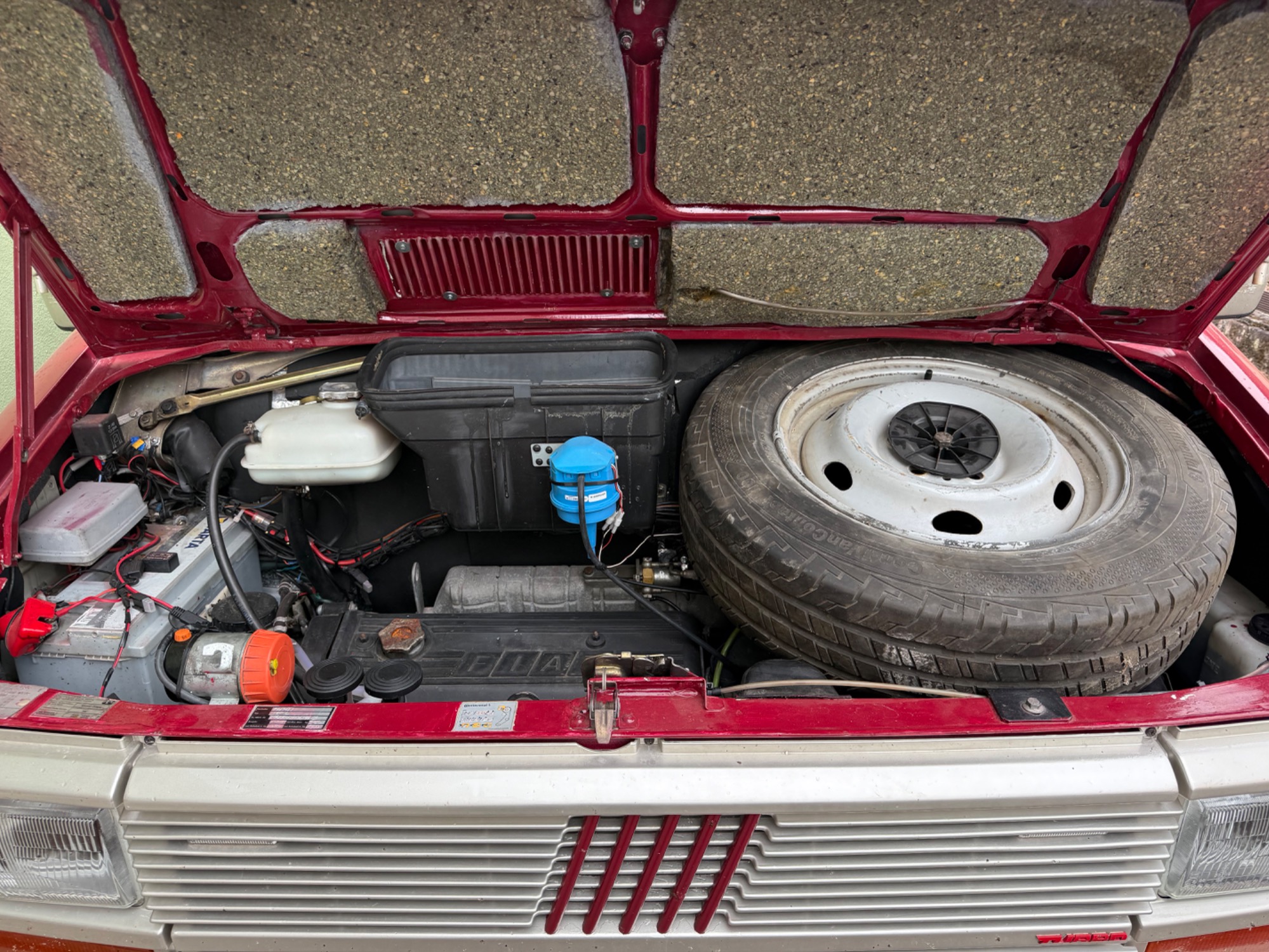

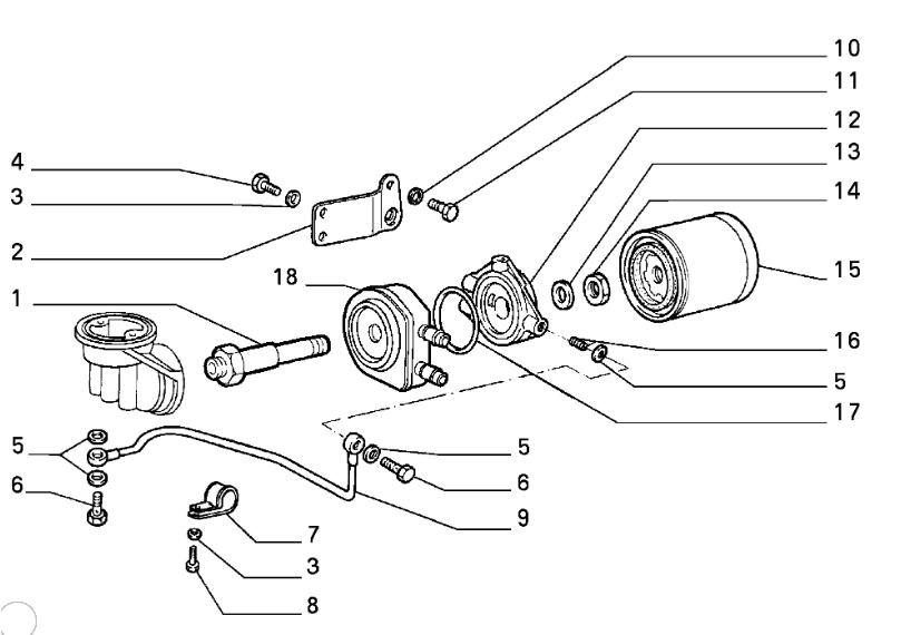

Weil die Arbeitshöhe gerade so angenehm ist, habe ich auch den Ölwechsel machen und nochmal schauen wollen wo da Öl herkommt.
Ein Leck habe ich, glaube ich, gefunden.
Ein Leck habe ich, glaube ich, gefunden. An dieses Teil wird rechts der Ölfilter angeschraubt und da ist schon eine richtige Laufspur, aus der immer noch Öl austritt, obwohl das Öl schon eine ganze Weile abgelassen ist.
Ggf. gibt es aber noch ein zweites... Dieses Teil war komplett ölverschmiert und es hat auch eine Ablassschraube. Was ist das?

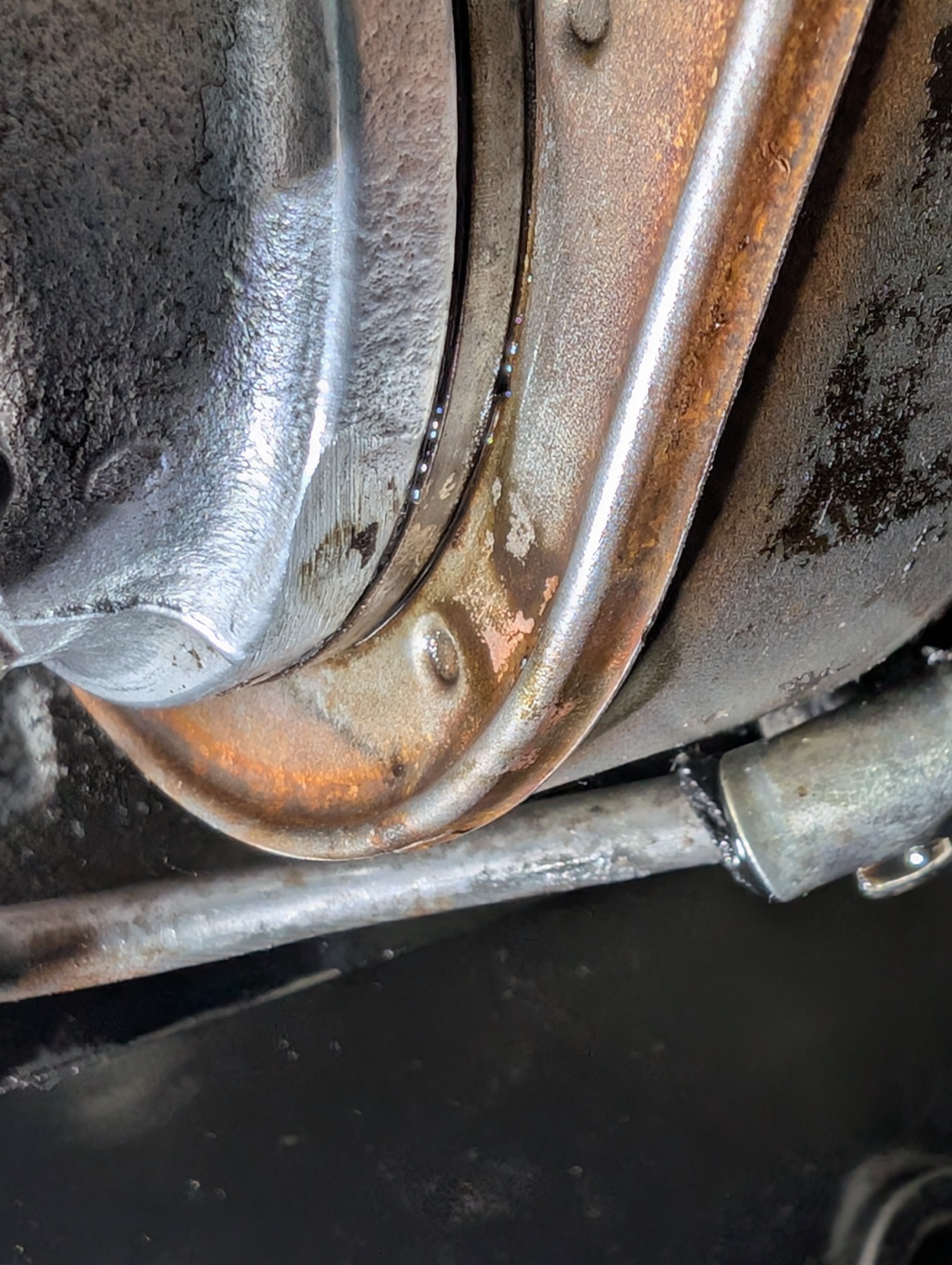

12 Aug. 2026 07:55Moin Carla,Dieses Teil war komplett ölverschmiert und es hat auch eine Ablassschraube. Was ist das?
das ist der Wärmetauscher(18) für die Ölkühlung.
Wenn der Ölfilter (15) ab ist, kann man die Mutter (14) nachziehen. Sollte es nicht reichen, müssen die Dichtungen (9 und 19) erneuert werden.

das Bild ist vom ersten Leck. Die Messingmutter habe ich schon nachgezogen und es leckt immer noch. Die beiden Dichtungen würde ich dann jetzt noch tauschen.

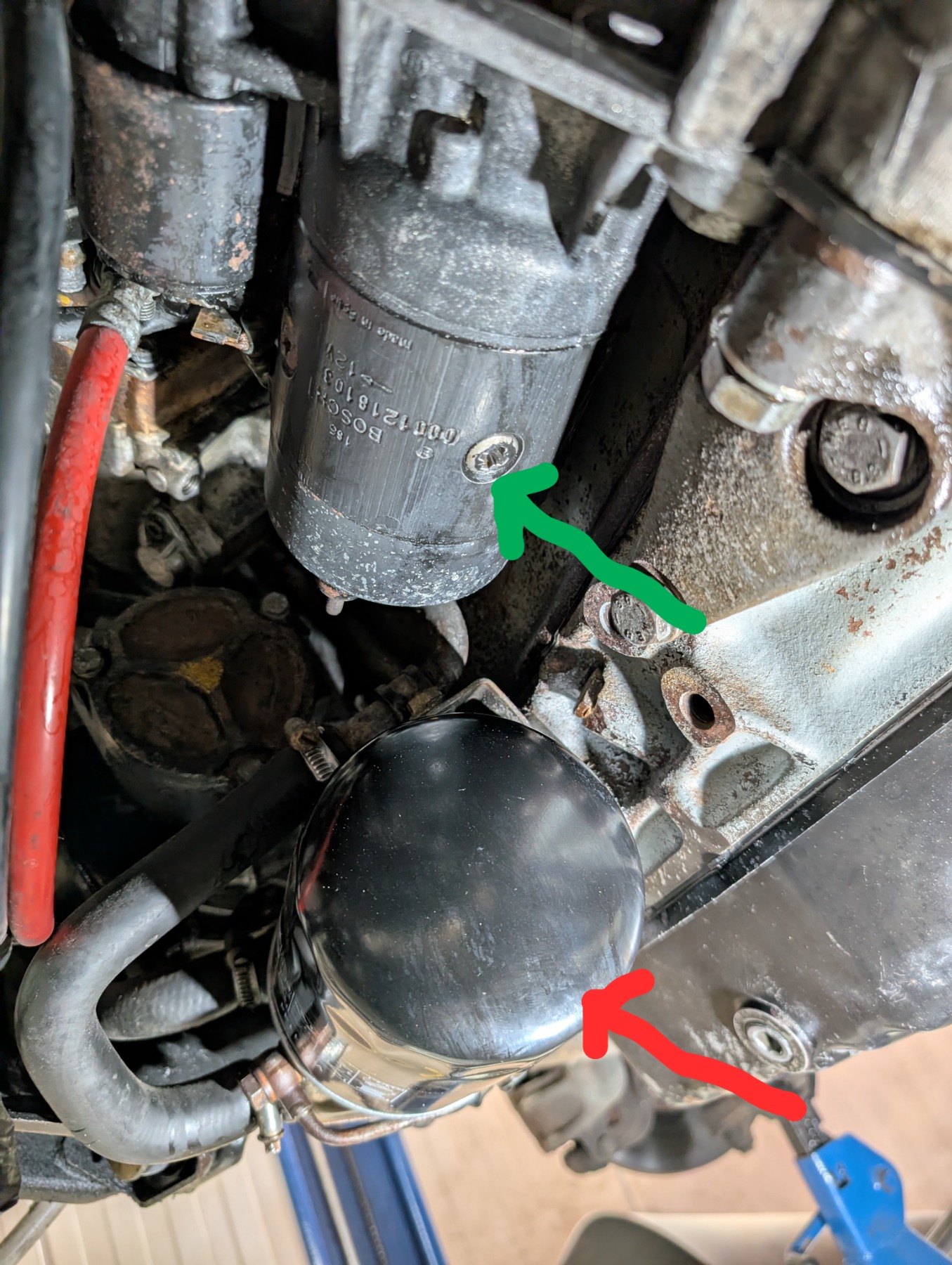

Das Teil, an dem ich das zweite Leck vermute, hängt über dem Ölfilter.
roter Pfeil ist der Ölfilter
grüner Pfeil ist das Teil, das ölverschmiert war

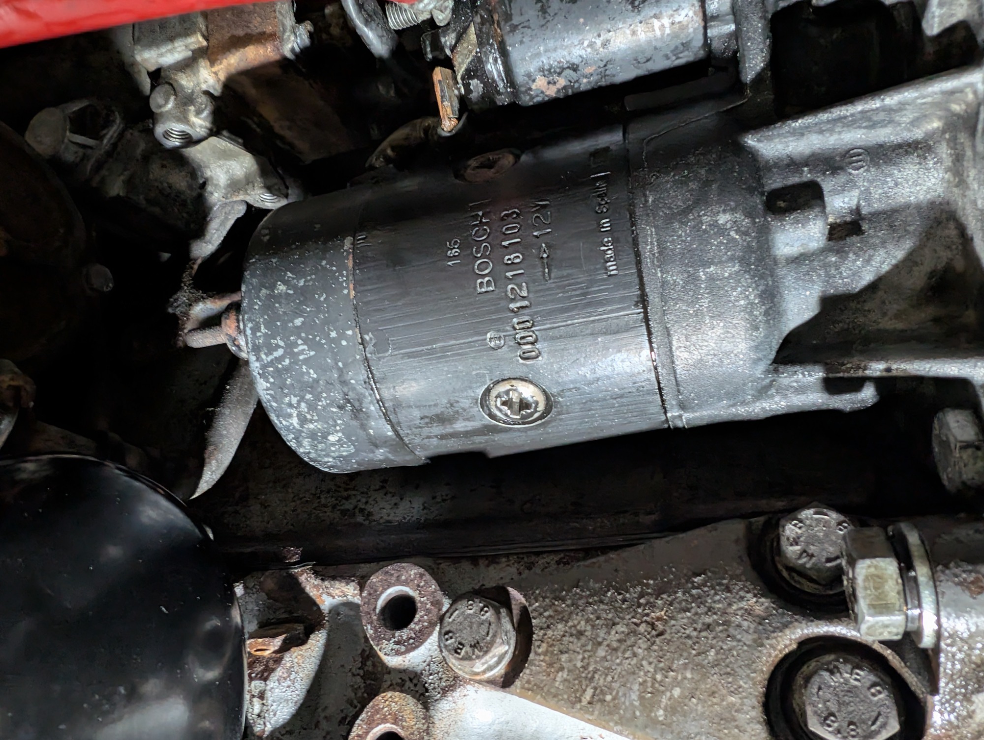

12 Aug. 2026 09:12
Moin Carla,
das ist der Anlasser. Da kommt bestimmt kein Öl raus. Wenn, dann kommt das Öl von oben. Vermutlich ist es die Kurbelgehäuseentlüftung.

12 Aug. 2026 09:20
okay... Das ist jetzt für mich als blutjungen Anfängerin beim Thema Motor schwierig...
Wichtigste Frage für mich
Kann der Motor einen Schaden nehmen wenn ich da nix mache bzw. kann man das nachfüllen und wenn, wo?
