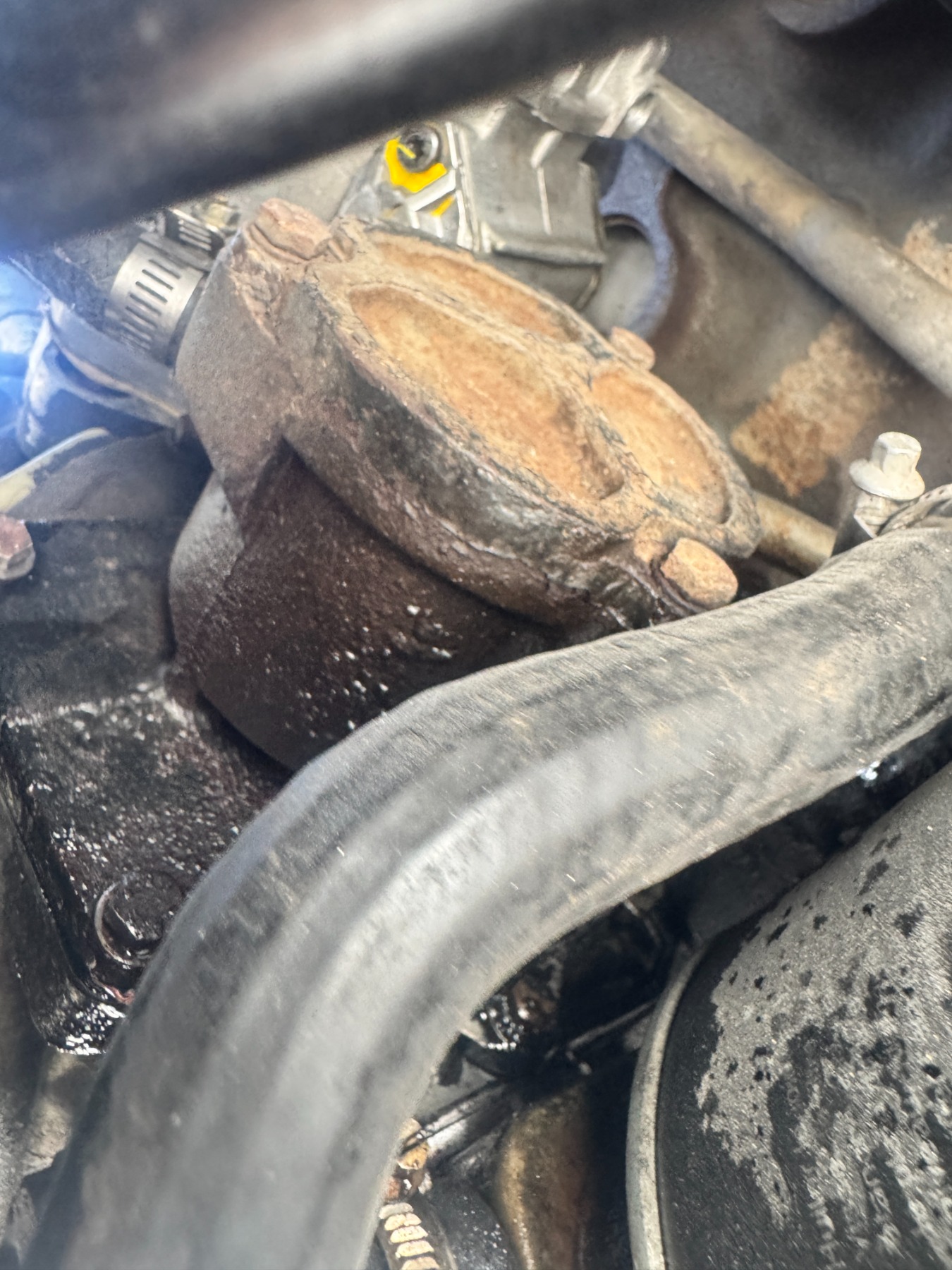

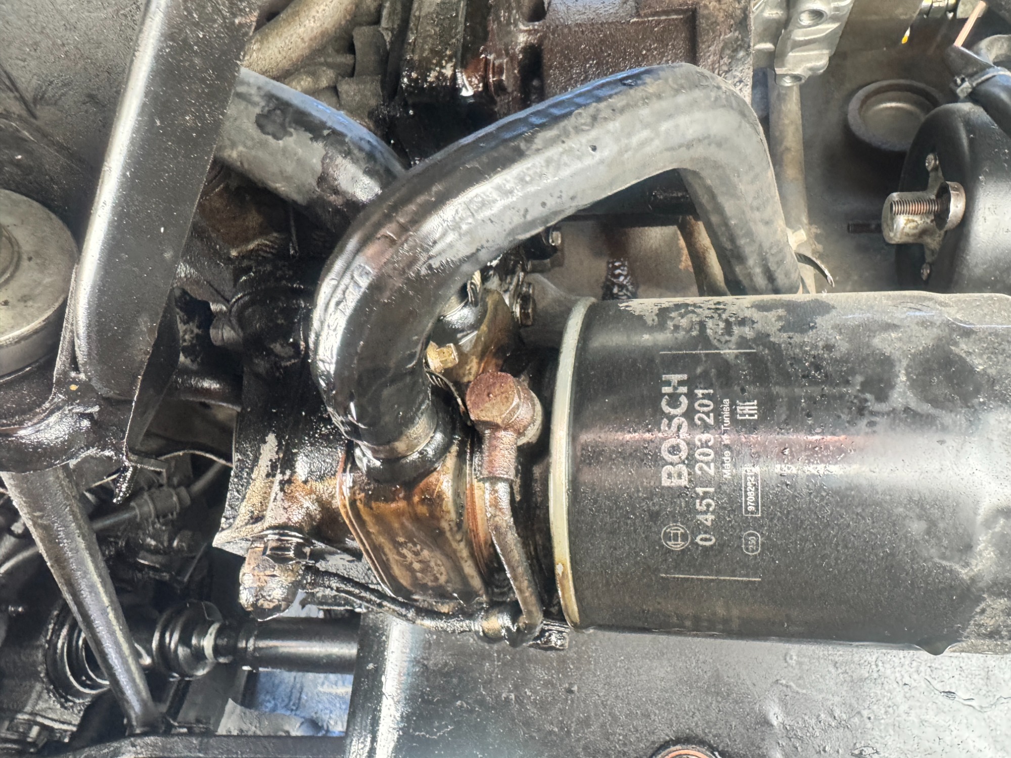

ja, klar wir schauen immer nach dem Motoröl. Aber das ist doch was anderes als das Motoröl, oder?
Du schreibst vermutlich Kurbelgehäuseentlüftung...

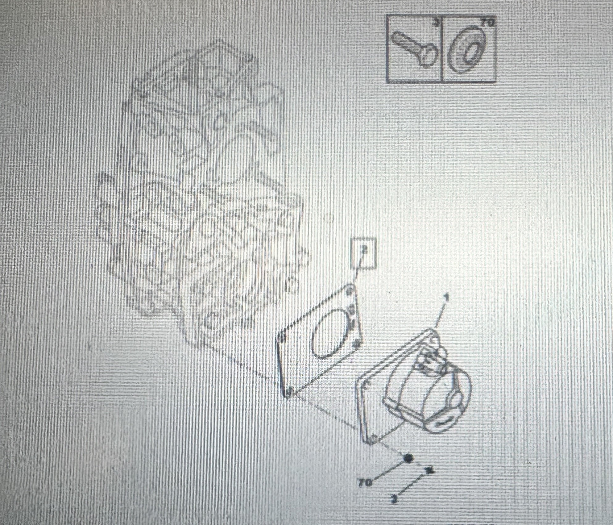

Hallo Carla,

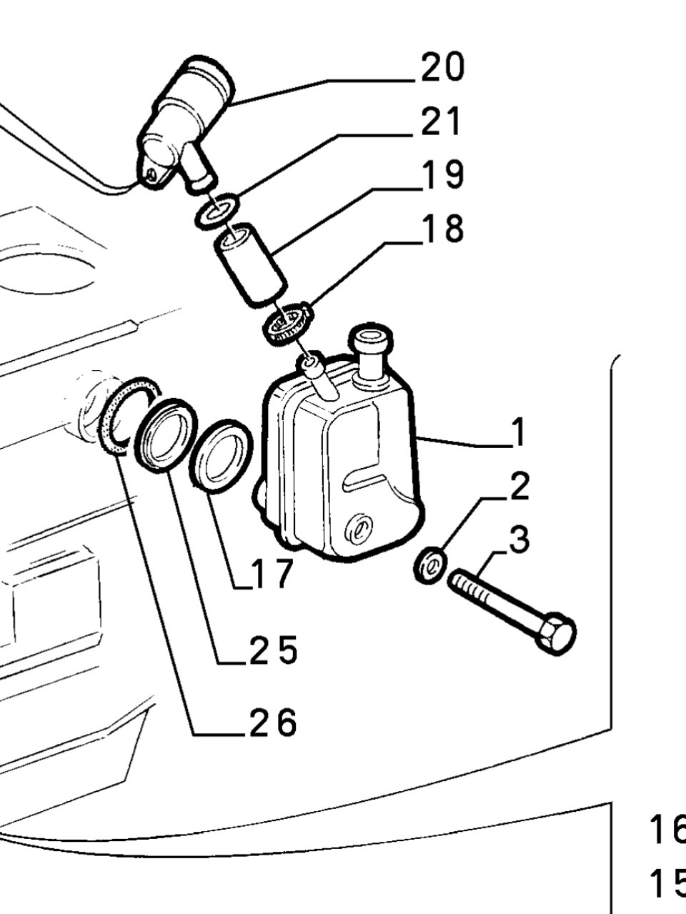

die Kurbelgehäuseentlüftung dient dazu, dass die Blow-By-Gase aus dem Kurbelgehäuse entweichen können. Dafür ist am Motorblock die Kurbelgehäuseentlüftung mit einer Dichtung montiert. Diese härtet mit der Zeit aus und es gelangt Motoröl nach draußen, tropft auf dem Anlasser und dann nach unten auf dem Unterfahrschutz.
Ich hab die Dichtung (auf dem Bild Nr.17) damals neu geschnitten. Beim Anziehen der Schraube musst Du vorsichtig sein, sonst verbiegt sich das Gehäuse.
Gruß Daniel
Gruß Daniel

Hallo Daniel,
mir reicht erstmal die Aussage, dass dort wahrscheinlich Motoröl tropft. Das können wir kontrollieren und nachfüllen und mit einem Wännchen auffangen.
Diese Woche muss ich mich erstmal darum kümmern, dass Frau Müller noch soweit fertig wird, dass sie zum Lackierer kann.
Wenn sie im Oktober TÜH, die Gasprüfung und vielleicht auch das H-Kennzeichen hat, kümmere ich mich um die Ölproblematik.

13 Aug. 2026 10:41
Hi CarlaWir hatten ebenfalls ein Ölleck in diesem Bereich. Ursache war die Dichtung der Vakuumpumpe, die etwas oberhalb des Ölfilters sitzt. Die alte Dichtung war steinhart und fühlte sich fast wie Kunststoff an (sie war schließlich auch 35 Jahre alt). Eine neue Dichtung kostet bei Autodoc etwa 3–4 Euro, und der Austausch dauert ungefähr eine Stunde. Unser Motor ist ein 2,5 TD.
Fiat OEM: 98462874, AJUSA: 00210600.

13 Aug. 2026 20:16
Hallo Bent,
Das werden wir uns dann auch mal ansehen. Diese Dichtung hatte vor zwei Jahren die Werkstatt angeblich schon getauscht, die das Leck schlussendlich dann doch nicht gefunden hat

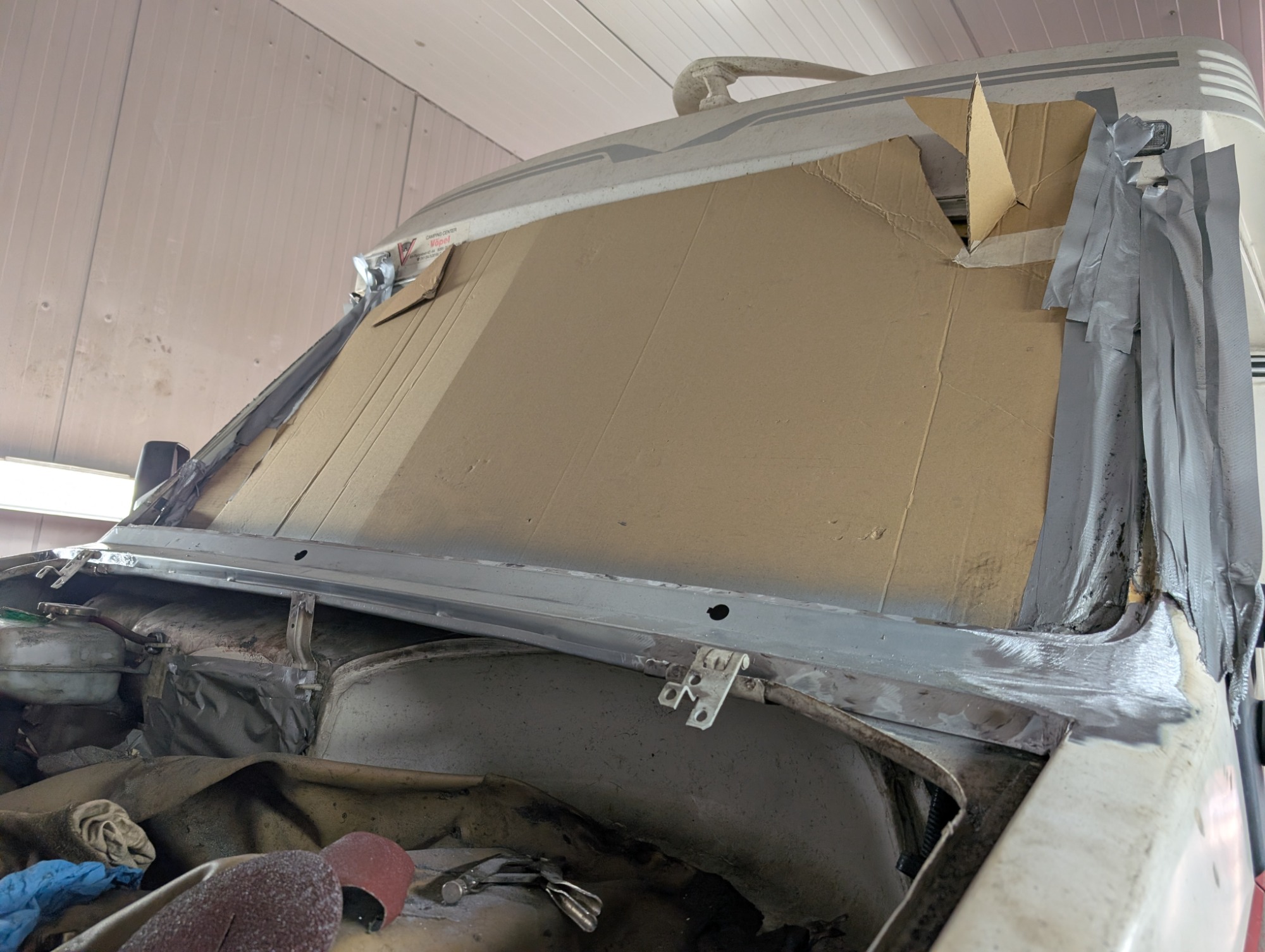

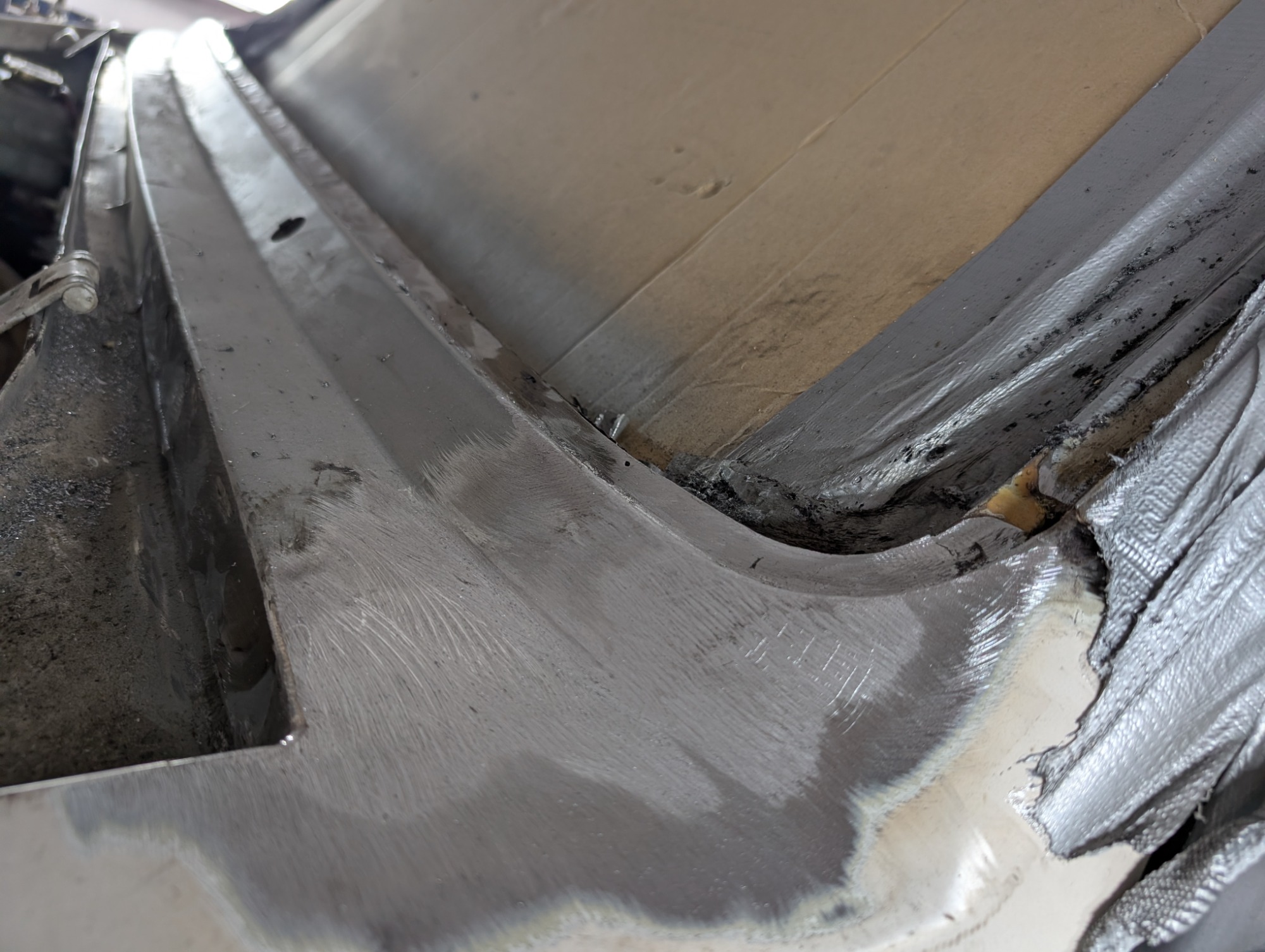

14 Aug. 2026 19:49 - 14 Aug. 2026 20:07
Hallöle,

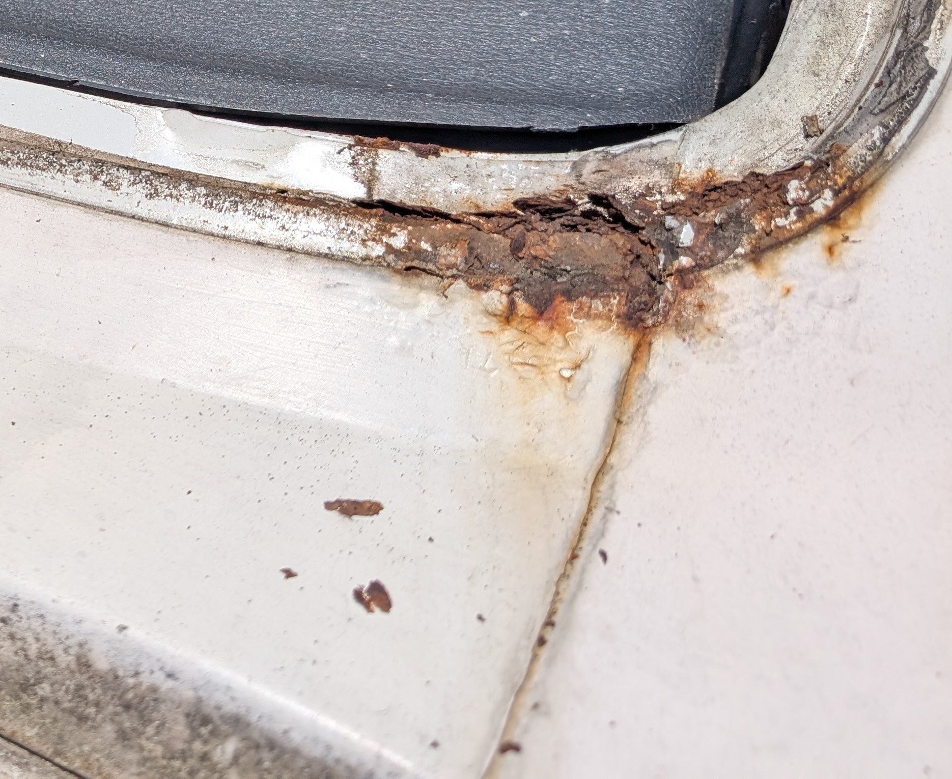

als ich heute früh in die Werkstatt kam, war der Karosseriebauer gerade an den letzten "Spachtelarbeiten" dran.
Er hat den Scheibenrahmen und die beiden Minibleche im Kotflügel mit einem Metall gespachtelt, das er lötzinnähnlich auf die Schweißnähte aufgebracht hat.
Das habe ich vorher noch nie gesehen. Ich kenne das noch als ähnlich wie beim Gipskartonspachteln. Man lernt halt nie aus...
Er hat die "Naht" zwischen Scheibenrahmen und Kotflügel "zugebruzzelt", weil er meinte, dass der Scheibenrahmen da von unten eh nur mit einem Schweißpunkt fest war und er da von unten schlecht hätte schweißen können.
Das ist jetzt halt so. Den Hohlraum im Kotflügel unter der ehemaligen Naht möchte er versiegeln.

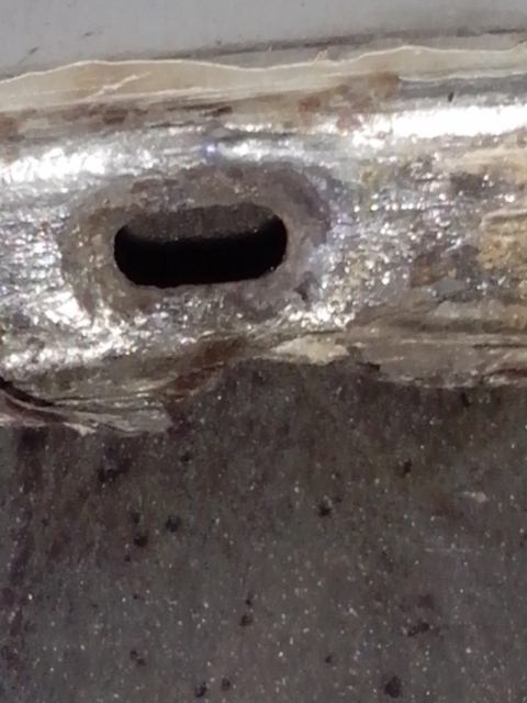

Der Karosseriebauer fragte nach den Löchern in den Ecken vom Scheibenrahmen. Die, an denen die Schläuche hängen. Er meinte, die würde er weglassen, weil er sowas auch noch nie gesehen hat. Wollte aber, dass ich euch nochmal frage, ob er da einen Denkfehler hat.
Ich meine hier im Forum schon öfter gelesen zu haben, dass die Schläuche ohnehin nur verstopfen und sich das Wasser dann in der Ecke staut.
Der Karosseriebauer würde die Scheibe im Gummi und den Gummi im Rahmen mit abtupfbarer Dichtmasse (Dekasiel hieß es nicht) einsetzen und meint da kommt dann kein Wasser mehr unter den Gummi und deshalb braucht es die Löcher nicht mehr. Ich meine hier im Forum einen Beitrag gelesen zu haben, in dem der Schreiber die Scheibe auch doppelt eingedichtet hat.
Passt das so, wie der Karosseriebauer denkt?

15 Aug. 2026 09:56
Hallo Carla,
das Verzinnen ist eine alte und immer noch bewährte Technik im Karosseriebau. Erfordert bei der Arbeit Erfahrung und Geschick. Gegenüber der oft verwendeten 2K-Spachtelmasse ist das Zinn aber wegen seiner „Flexibilität“ überlegen.
Hier ein Artikel aus der Oldtimer Praxis zum Verzinnen .
Die Bohrungen oder Abläufe in den Ecken gibt es öfters bei gummigelagerten Scheiben, da meist doch etwas Feuchtigkeit zwischen Gummi und Karosserie eindringt und sich an der tiefsten Stelle sammelt. Ich persönlich würde die Bohrung und den Schlauch, selbst bei zusätzlicher Verklebung, wieder rein machen. Für gummigelagerte Scheiben gibt's auch von Teroson den abtupfbaren Dichtstoff RB 4100. Hier das technische Merkblatt .
Wichtig ist, dass bei den geschweißten Stellen die nicht von außen sichtbaren Bereiche gut konserviert werden. Für kleine Bereiche hat sich bei mir Branto Korrux 3 in 1 und ein Konservierungswachs von Teroson bewährt.
Gruß Daniel
Gruß Daniel

15 Aug. 2026 10:35 - 15 Aug. 2026 12:32Moin Daniel,Ich persönlich würde die Bohrung und den Schlauch, selbst bei zusätzlicher Verklebung, wieder rein machen.
da sind wir ausnahmsweise mal nicht einer Meinung. Ich habe die Löcher nicht wieder reingemacht, da es im Original Rechtecklöcher sind und mir der Aufwand zu groß war, zumal die Schläuche nicht mehr die besten waren und es keinen Ersatz gibt.
@Carla: Dein Karosseriemensch macht das schon richtig. Vermutlich nimmt er statt Dekaseal Würth Scheibendicht o.ä.

15 Aug. 2026 10:39
Hallo Daniel,
mit dem von dir empfohlenen Brantotorox 3 in 1 arbeitet auch mein Karosseriebauer.
Was die Ablauflöcher angeht ...
Würde es vielleicht Sinn machen sie etwas größer zu bohren um Schläuche einsetzen zu können die man mit einem kleinen Bürstchen reinigen kann?
Ich hab das Blech gerade nicht vor augen. Da kommt man wahrscheinlich mit eingebauter Scheibe nur sehr schlecht dran...
Wohin gehen die Schläuche?

ich denke beides ist in Ordnung. Nur hatte ich neulich bei einer hinteren Seitenscheibe vom S124 gesehen, wie sich das Wasser trotz guter Dichtung den Weg in den Innenraum sucht. Natürlich ist es recht zeitaufwendig den Schlauchanschluss sauber hinzubekommen. Geht wohl am besten bevor der Scheibenrahmen eingeschweißt ist.
@Carla: Die Schläuche münden bei unserem Hobby in den vorderen Radhausbereich.
Beste Grüße
Daniel

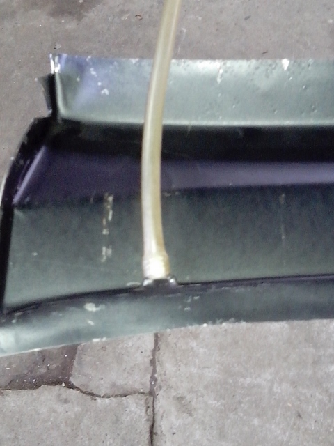

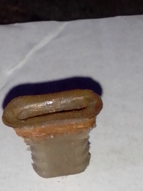

15 Aug. 2026 22:45Hallo,
dies sind einige foto`s fon meinen lössung der abwasser locher, das geräte fúr dass loch zu machen isst selbst angeferticht.
Foto`s sind auch auf dieses Forum, Neu aufbau des Vorderwagen.
Gr. aus Fryslän
Johannes
