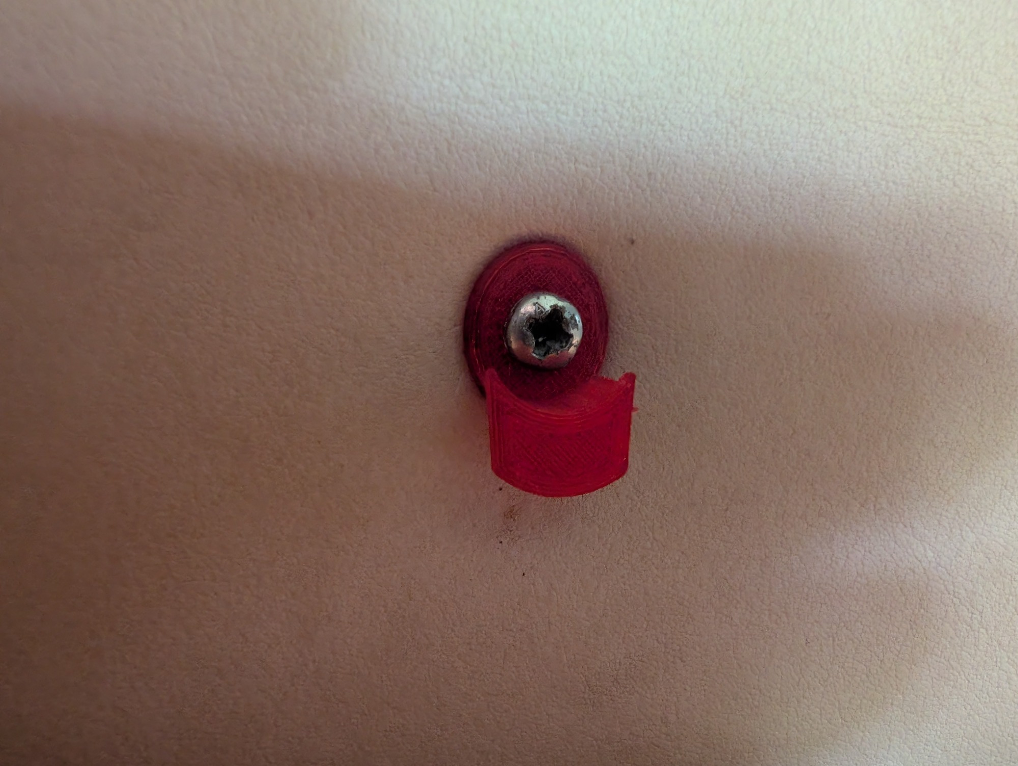

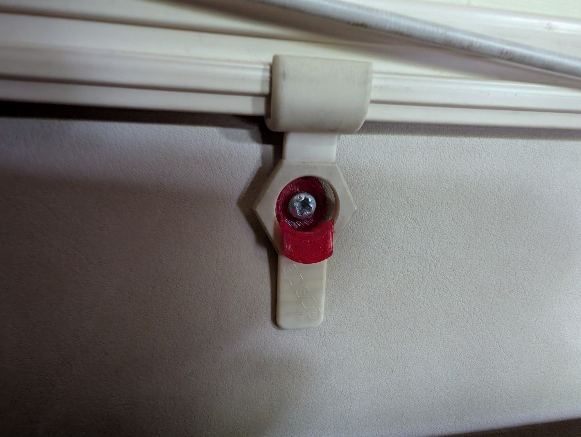

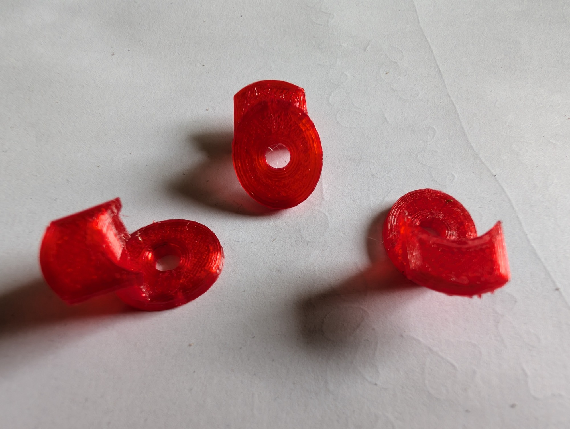

Bei meinem Hobby 600 war ein Großteil der Rollo-Halter abgebrochen. Die Folge: Die Rollos sind regelmäßig – und mit Vorliebe mitten in der Nacht – mit einem Riesenkrach nach oben geknallt.
Ich habe jetzt endlich mal die Zeit gehabt die Halterungen nachzuzeichnen und in 3D nachzudrucken.
Wer das Problem kennt und ebenfalls abgebrochene Halter ersetzen muss:
Ich teile die STL-Datei gerne mit euch, meldet euch einfach!
Viele Grüße
Timo

Hallo Theio, das hatte ich auch überlegt! Ich finde aber persönlich, der Aufwand steht in keinem guten Verhältnis.
Schick wären sie aus Holz aber definitiv. Zu bedenken wäre noch, das die Originalhalter nur 2mm stark sind, das könnte und wird vermutlich für Holz zu dünn sein.
Auch für Kirsche.... Das müssten die Teile dann etwas anders konstruiert sein.

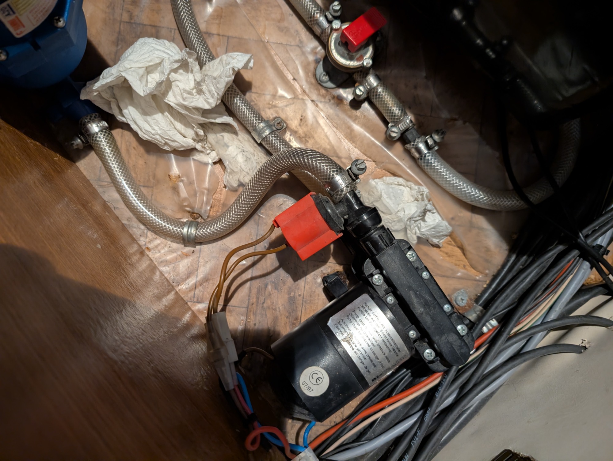

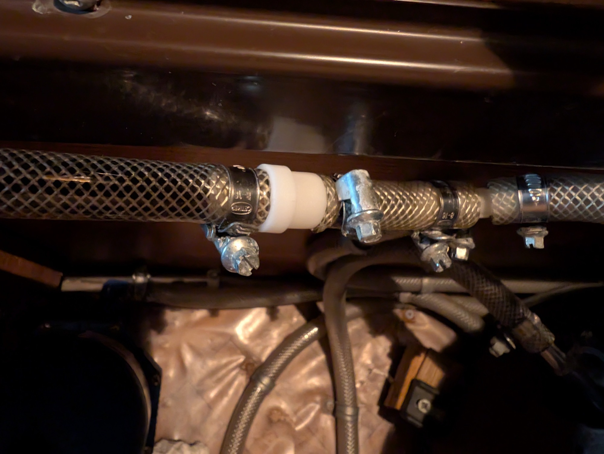

Mal eben kurz Wasser auffüllen – Oder: Warum mein 34 Jahre altes Schätzchen mich heute getestet hat 🚐💦
kennt ihr diese Tage? Ich wollte heute eigentlich nur mal eben Wasser auffüllen. Dieses Jahr komme ich sowieso schon relativ spät los, also sollte es schnell gehen. Wasser marsch, System befüllt, fertig. Dachte ich.
Plötzlich fängt meine verbaute Druckpumpe nach dem befüllen der Leitungen mit geschlossenen Wasserhähnen, völlig selbstständig und fröhlich vor sich hin zu summen. Mysteriös. Ein genauerer Blick unter die Sitze zum Warmwasserboiler brachte dann die Erleuchtung – und die Erkenntnis, dass nach stolzen 34 Jahren auch das treueste Plastik mal Feierabend machen will. Das Truma-Rückschlagventil war der Meinung, spontan im Kunststoff zu brechen und das Wasser lieber dekorativ im Innenraum zu verteilen.
Da das originale Truma-Ersatzteil auf die Schnelle nicht aufzutreiben war, musste die Amazon-One-Day-Lieferung retten. Ein Standard-Rückschlagventil ist jetzt drin – hält dicht und muss für den Moment erst mal reichen!
Weil ich gerade so schön in Kriechhaltung im Kasten lag, habe ich mir die restlichen Schläuche auch gleich genauer angeschaut. Siehe da: An der Pumpe selbst drückt es auch schon ganz leicht einen Tropfen raus.
Darauf hin habe ich alle Schlauchschellen im Hobby gecheckt.
Erkenntnis : Ein Großteil der verbauten Schlauchschellen im Auto war absolut tiefenentspannt und locker! Einige konnte ich ohne Widerstand um bis zu 5 Umdrehungen nachziehen.
Wenn euer treuer Begleiter auch schon die 30 anpeilt, geht mal auf Kuschelkurs mit euren Leitungen. Nach drei Jahrzehnten scheinen die Schlauchschellen kollektiv die Lust am Festhalten zu verlieren. Nachziehen lohnt sich, bevor das große Schwimmen angetreten wird! 😉
Viele Grüße
Timo

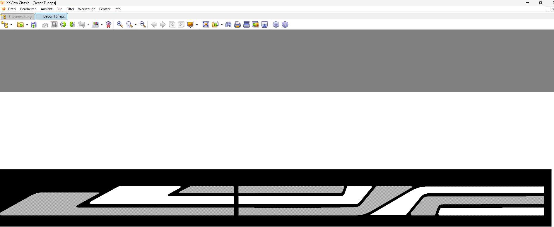

ich habe mich heute und auch schon vor ein paar Tagen mit den Dekorstreifen für das Führerhaus beschäftigt.
Wir haben im Dorf jemanden, der mir die Streifen ausdrucken/plotten könnte. Dem soll ich mal die Datei dafür schicken. Leider kann ich die Datei weder zuhause noch an der Arbeit öffnen und folglich auch nicht verschicken.
Ab 21.09. geht Frau Müller zum Lackierer und danach sollen die Streifen wieder dran. Der TÜH läuft im September ab und für das H-Kennzeichen wäre es gut, wenn das Führerhaus wieder Streifen hätte. Im Oktober habe ich, wie jedes Jahr, ein paar Tage Urlaub ohne Theio und da möchte ich nochmal mit Frau Müller weg.

Hallo Carla,
die Datei ist eine Vektordatei mit der Endung .eps. Diese Dateien lassen sich nur mit speziellen Programmen öffnen. Der Betrieb bei Euch im Dorf kann die sicherlich öffnen. Um die Datei zu betrachten, eignet sich für den Hausgebrauch das Programm XnView Extended 2.52.5 Deutsch. Für private Verwendung ist es kostenlos.
Auch wenn Du die Datei nicht öffnen kannst, kannst Du sie herunterladen und dann als Anhang an den Betrieb versenden. Oder schick dem Betreib den Link, wo er den Dekorstreifen runterladen kann.
Gruß Daniel
