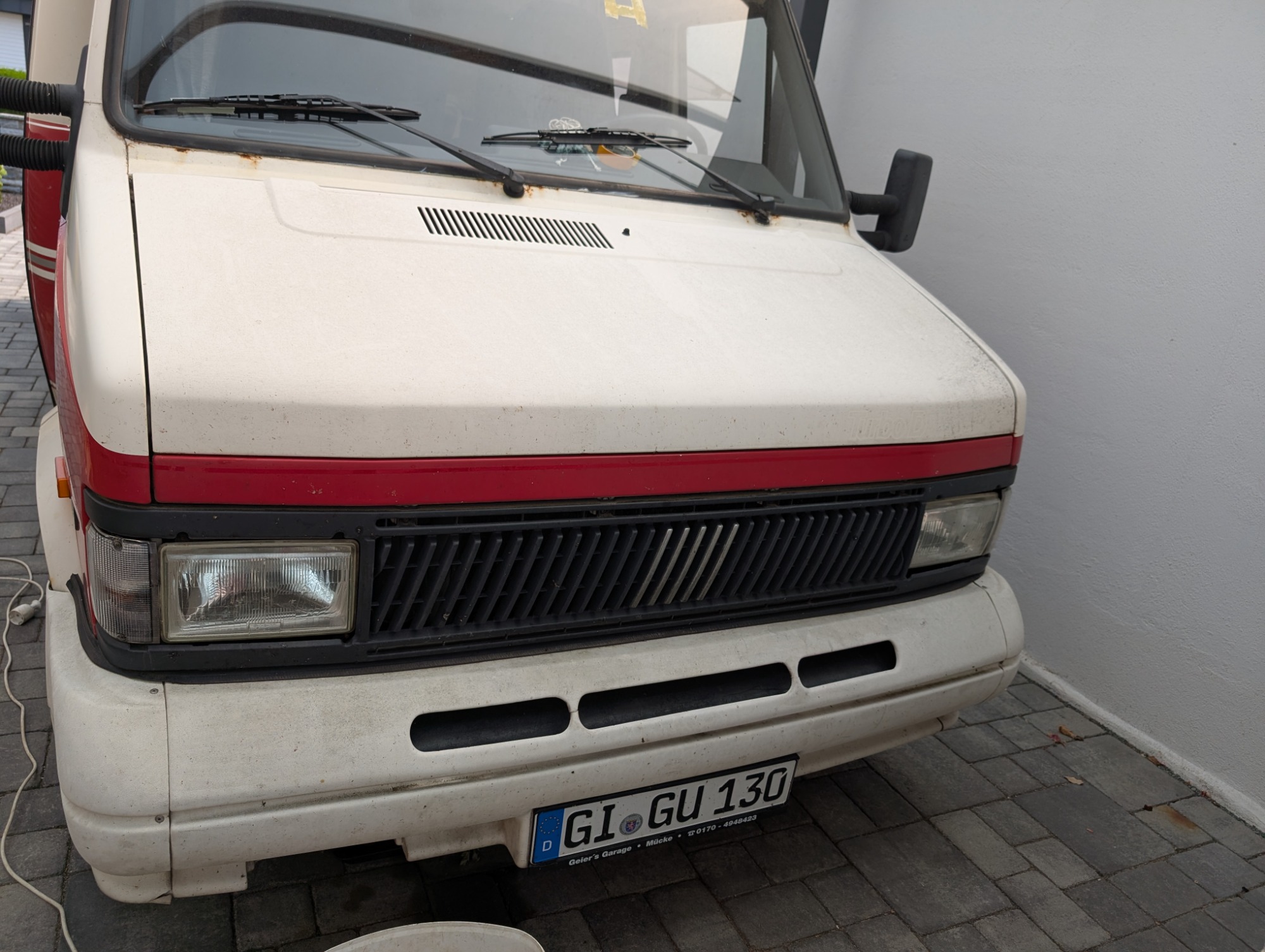

Ich habe an meinem freien Tag Frau Müller nackig gemacht.
Da sie ab nächsten Dienstag zur Reparatur des Scheibenrahmens mit ggf kompletter Lackierung des Führerhauses geht, habe ich sämtliche Dekore entfernt.
Sieht schon irgendwie komisch aus....

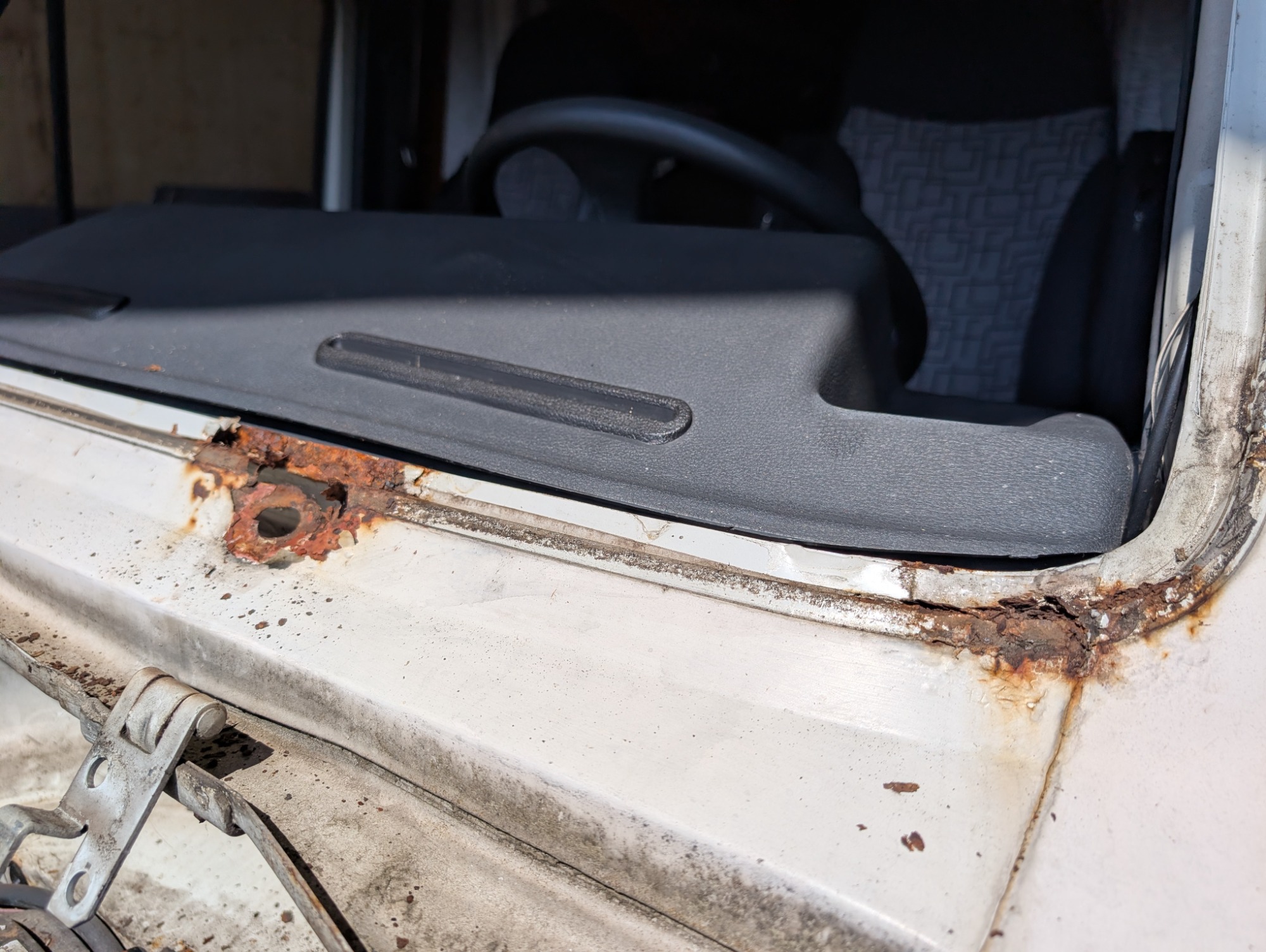

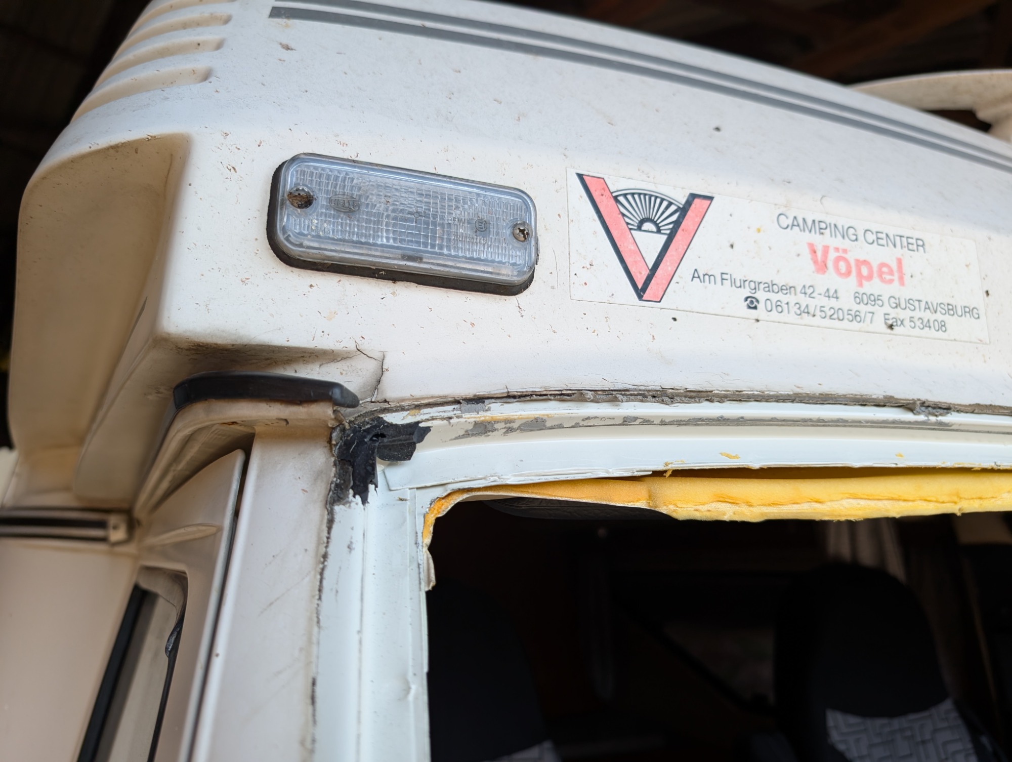

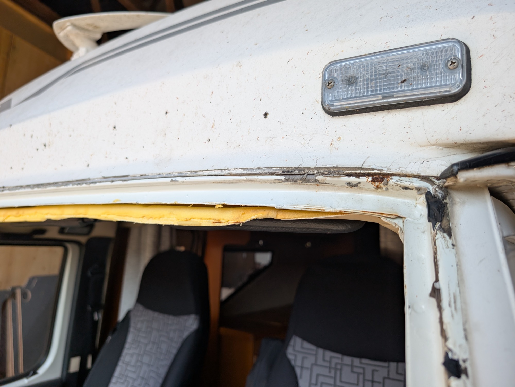

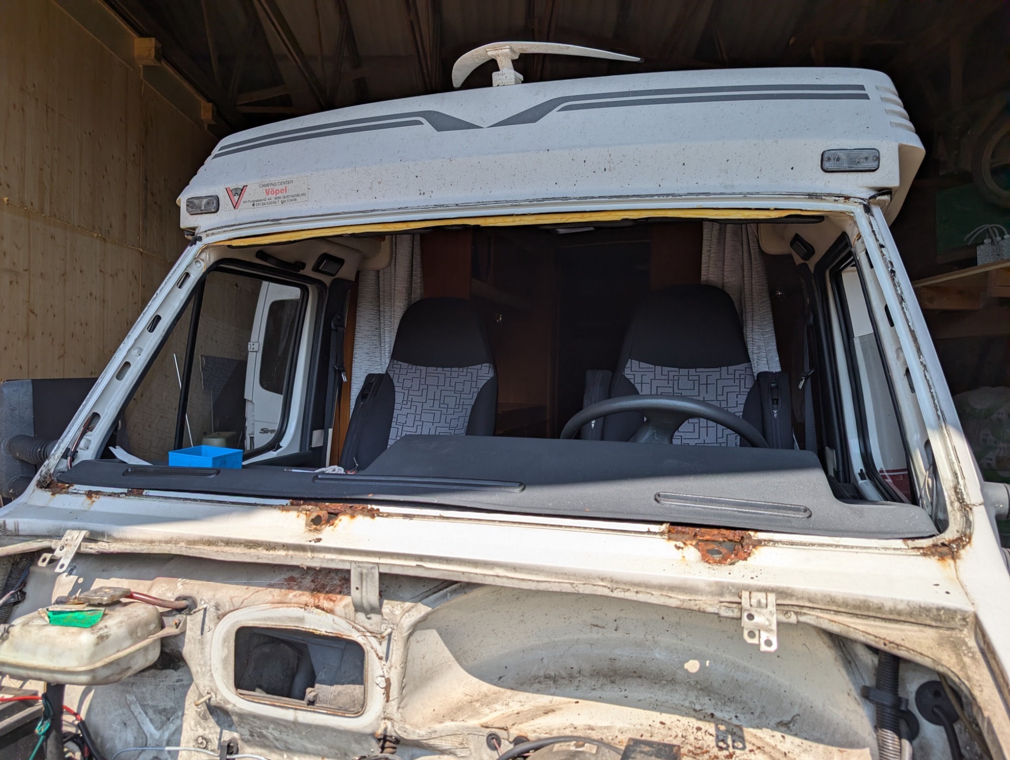

heute war es endlich so weit!!! Frau Müller und ich haben uns auf den Weg zum karosseriebauer gemacht.
Nachdem die Scheibe draußen war, sah es gar nicht so schlecht aus. Besonders oben ist er noch wie neu, finde ich
Der Rest ist auch besser als gedacht. Nur unten in den Ecken und rund um die Scheibenwischer ist das Blech durch.
Ein bisschen Sorge mache ich mir beim Übergang GFK auf den Rahmen.
Ist der so okay? Für mich sieht es so aus als ob alles fest ist.
Sollten wir noch irgendwo genauer hinschauen?
Was sollten wir mit dem Rissen machen?

Moin Carla,
oben sieht es in der Tat nicht so schlimm aus. Wenn oben alles fest ist (und das kann man nur vor Ort beurteilen) Roststellen vernünftig behandeln. Den Riss vorsichtig aufdremeln und schauen, wie tief er ist. Wenn er nur oberflächlich ist, dann spachteln, sonst mit Glasfasermatten und Epoxidharz arbeiten. Wenn unten der Windlauf erneuert wurde, dann den Scheibenrahmen incl. der ersten 3-4 cm des Daches neu lackieren.
Ich würde die Scheibe auf jeden Fall mit DEKASEAL einsetzen. So verhinderst Du, dass Wasser in die Dichtung läuft und sich an den besagten Ablauflöchern staut.Ich empfehle auch immer oben an der Dichtung einen Streifen 3M-Hochleistungsdichtband drüber zu kleben.
.... und auf jeden Fall das Armaturenbrett beim schweißen rausnehmen! Sonst kannst Du den Windlauf nicht vernünftig von innen mit Rostschutz behandeln.

vielen Dank für deine schnell und ausführliche Antwort. Die Vorgehensweise hatte ich mir, bis auf das mit dem Riss, auch schon so gedacht.
Allerdings wird mein Karosseriebauer nicht begeistert sein, wenn er hört, dass wir das Armaturenbrett rausnehmen sollten. Da hatte er sich heute schon gegen gesträubt...
Meinst du mit dann den Scheibenrahmen incl. der ersten 3-4 cm des Daches neu lackieren das GFK Dach?

Nochmal hallo Wilfried,
beim Durchwühlen der website nach Beiträgen zum Thema bin ich auf Etwas gestoßen, das noch eine Frage aufkommen lässt...
Ein Thema war das richtige aufbocken.
Kann ich der Verbindung zwischen GFK und Metall schaden, wenn ich mit ausgebauter Scheibe fahre oder Frau Müller auf einer Hebebühne (auf der sie mit allen vier Rädern komplett aufsteht)
Ich frage das, weil...
...ich mir nicht ganz sicher bin, aber denke, dass Frau Müller nicht da lackiert wird wo ich jetzt an ihr arbeite.
...der Karosseriebauer auch davon sprach, dass er den einen Reifen ausbauen möchte, um irgendetwas zu schauen
Dann habe ich die Anleitung für den Ausbau des Armaturenbretts und die dafür außerdem empfohlene Anleitung wie man das Scheibenwischergestänge ausbaut gelesen.
Was erwartet mich, wenn ich die Position der Wischer nicht auf der Scheibe markiert habe?
Beim Ausbau der Scheibenwischer ist eine der Schutzkappen endgültig kaputt gegangen. Die andere ist auch ziemlich hin.
Wenn ich die bei Augustin suche, gibt es die für mein Fahrzeug angeblich nicht mehr. Wenn ich im Netz danach suche, finde ich diese . Passen die?

05 Aug. 2026 12:27Moin Carla,Kann ich der Verbindung zwischen GFK und Metall schaden, wenn ich mit ausgebauter Scheibe fahre oder Frau Müller auf einer Hebebühne (auf der sie mit allen vier Rädern komplett aufsteht)
das ist kein Problem. Nachfolgend habe ich mal ein Bild für Dich:
So sieht es bei ausgebauten Armaturenbrett aus, wenn das neue Windblech drin ist. Auf jeden Fall musst Du die Kante, wo die Dichtung drüber kommt, vernünftig bearbeiten, versiegeln und lackieren. Das wird so gut wie unmöglich, wenn das Armaturenbrett drin ist. Außerdem sind Deine Roststellen bei den Scheibenwischwellen so groß, dass das darunter liegende Blech vermutlich auch betroffen ist. Und da kommst Du nur dran, wenn das Armaturenbrett raus ist.
Kein Problem. Die Wischerarme haben eine Verzahnung, die kann man verstellen. Die Abdeckungen von AA scheinen zu passen.Was erwartet mich, wenn ich die Position der Wischer nicht auf der Scheibe markiert habe?

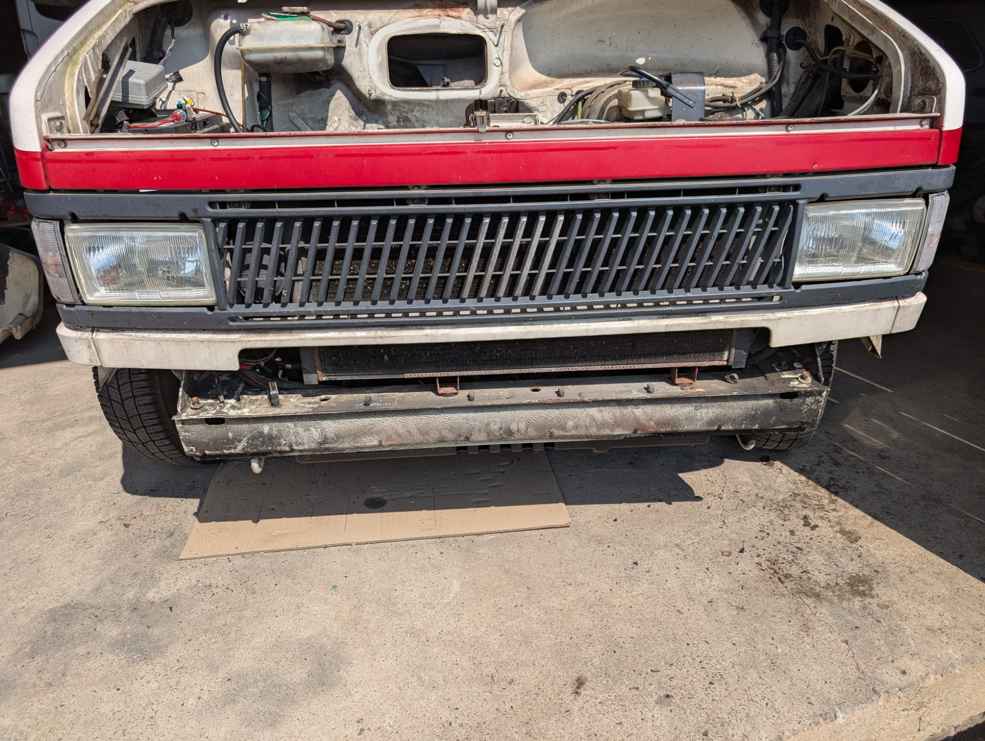

Gestern habe ich schon angefangen die Roststellen, an die ich dran kam, zu bearbeiten.

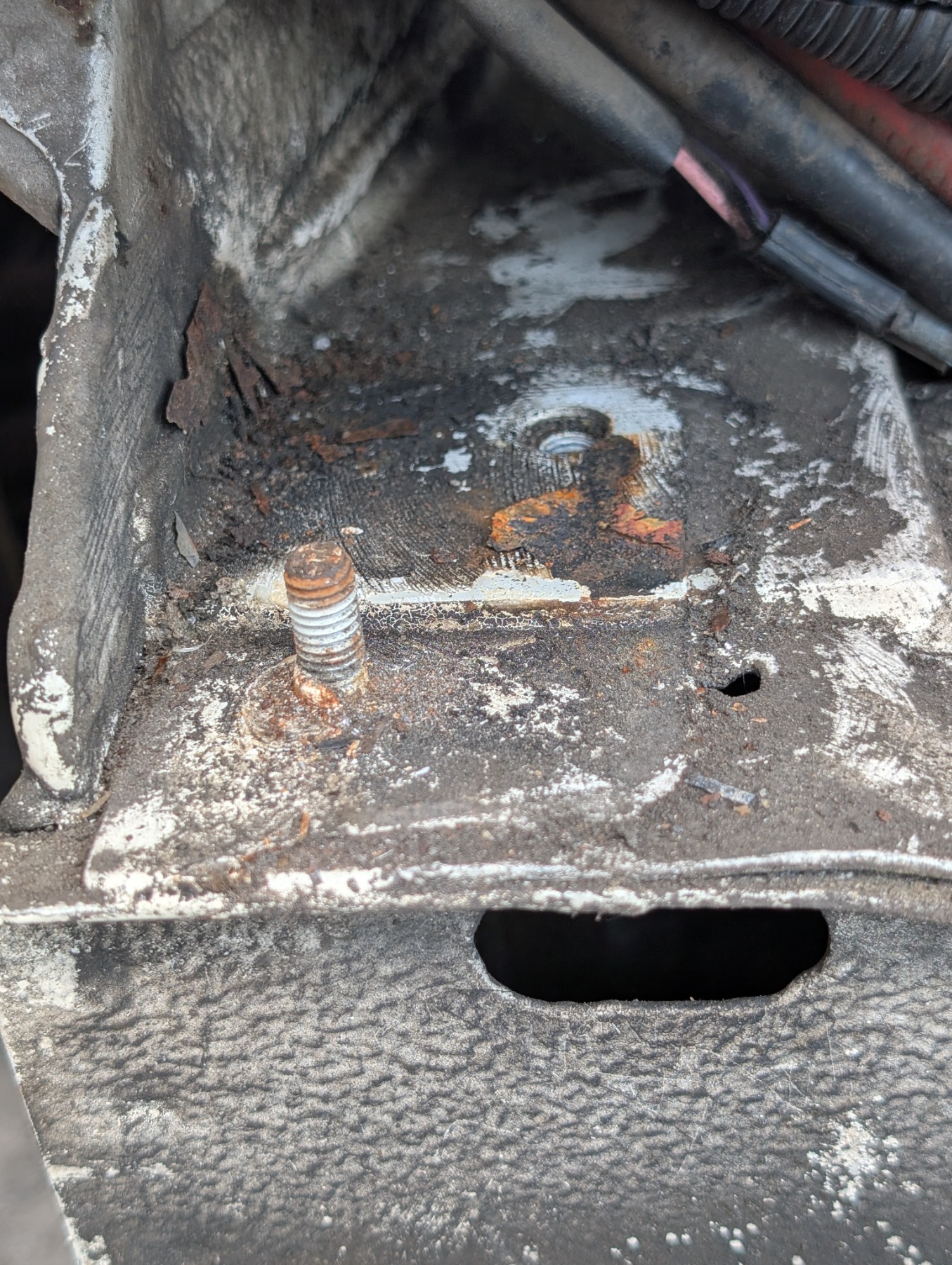

Weil ich gesehen habe, dass der Metallträger der Stoßstange ebenfalls ein paar Roststellen hat, machen wir den gleich mit.
Beim Ausbau hat mir Daniel als Telefonjoker geholfen, weil mein Karosseriebauer sich nicht vorstellen konnte, dass die Schrauben von unten keine Mutter haben. Da konnten wir wieder feststellen, dass jeder Hobby ein Unikat ist. Bei Frau Müller ist die Metallstoßstange mit einer Schraube und einem Stehbolzen gehalten. Bei Daniel mit zwei Stehbolzen...
Heute und morgen habe ich komplett frei und kann von 8:00 bis 17:00 dran bleiben.
ZIel für heute ist das Armaturenbrett aus und die Räder abzubauen, damit ich da besser dran komme. Außerdem wird endlich der Ölwechsel gemacht, damit wir sehen, ob Frau Müller über die Ölablassschraube ihren Platz markiert. Es ist nicht viel Öl, das verloren geht, aber es beunruhigt mich schon, wenn ich nicht weiß woher es kommt. Ich habe Bedenken, dass dann irgendwann da wo das Öl herkommt keins mehr ist, weil wir es nicht nachgefüllt habe...
Insgesamt wird alles eine enge Kiste, weil der Karosseriebauer sich mehr Arbeit aufgeladen hat als er vor seinem Urlaub erledigen kann und das Blech erst bestellt hat, als ich am Dienstag da war... Ich habe leider nur diese Woche neben der Arbeit Zeit, weil ich für die freien Tage diese Woche ab Samstag durcharbeiten muss. Nächste Woche möchte er dann schweißen und dann soll Frau Müller zum Lackierer. Mal schauen, ob wir dann im September noch zum TÜH können...

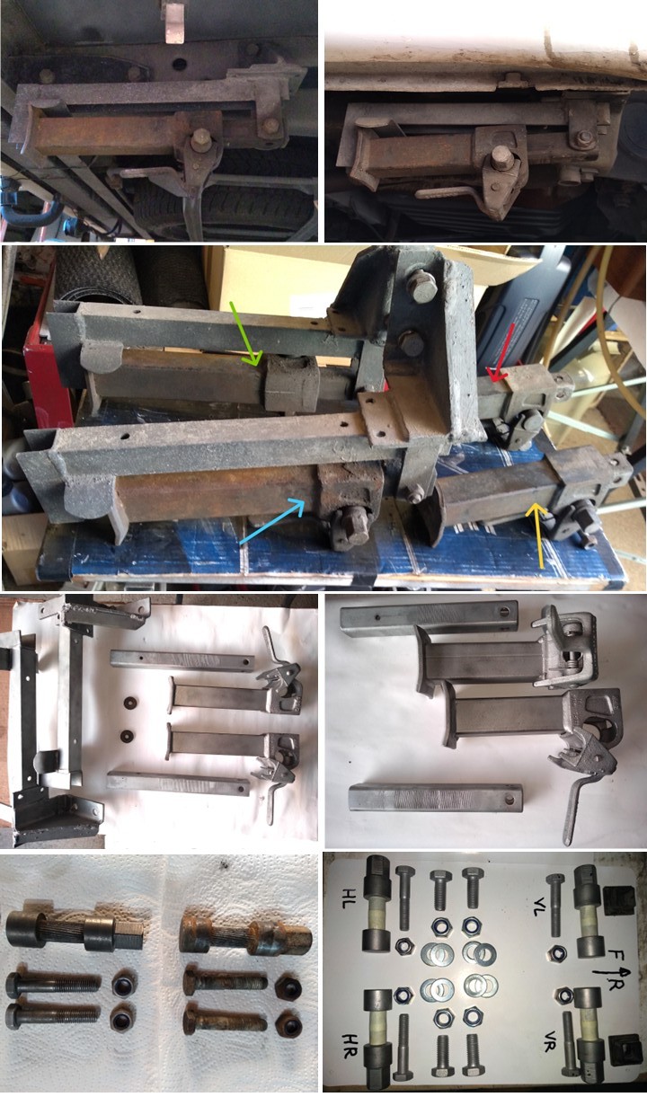

Und nochmals Servus,
ich hab auch was gemacht - die LINNEPE-Schellstützen sind mir bei der Hagelbesichtigung negativ ins Auge gestoßen.
Im Bild eine kleine Zusammenfassung (von oben nach unten) der Überholung. Wäre auch in Neu für knappe 600€uro gegangen, aber für das Geld fahre ich lieber irgendwo hin.
Servus und Grüße, der Michi

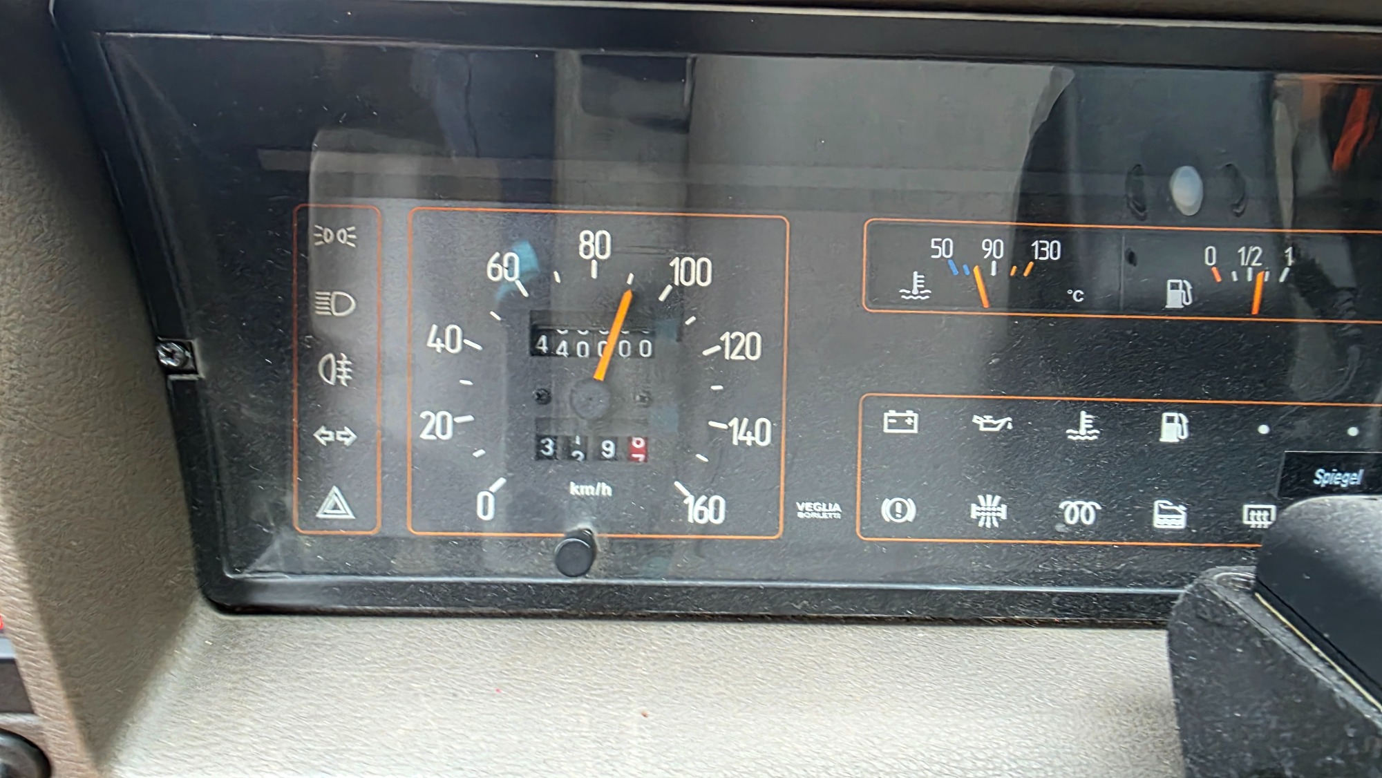

Ich habe heute nicht viel gemacht. Bin nur gefahren. Dafür hat der Tacho mal wieder vier Nullen angezeigt:
Wer kann mehr bieten?

das ist doch Mal eine Zahl. Den Kilometerstand möchte ich auch Mal erreichen.
Könnte das wohl in ca. 10 Jahren schaffen, wenn alles so gut weiter läuft.

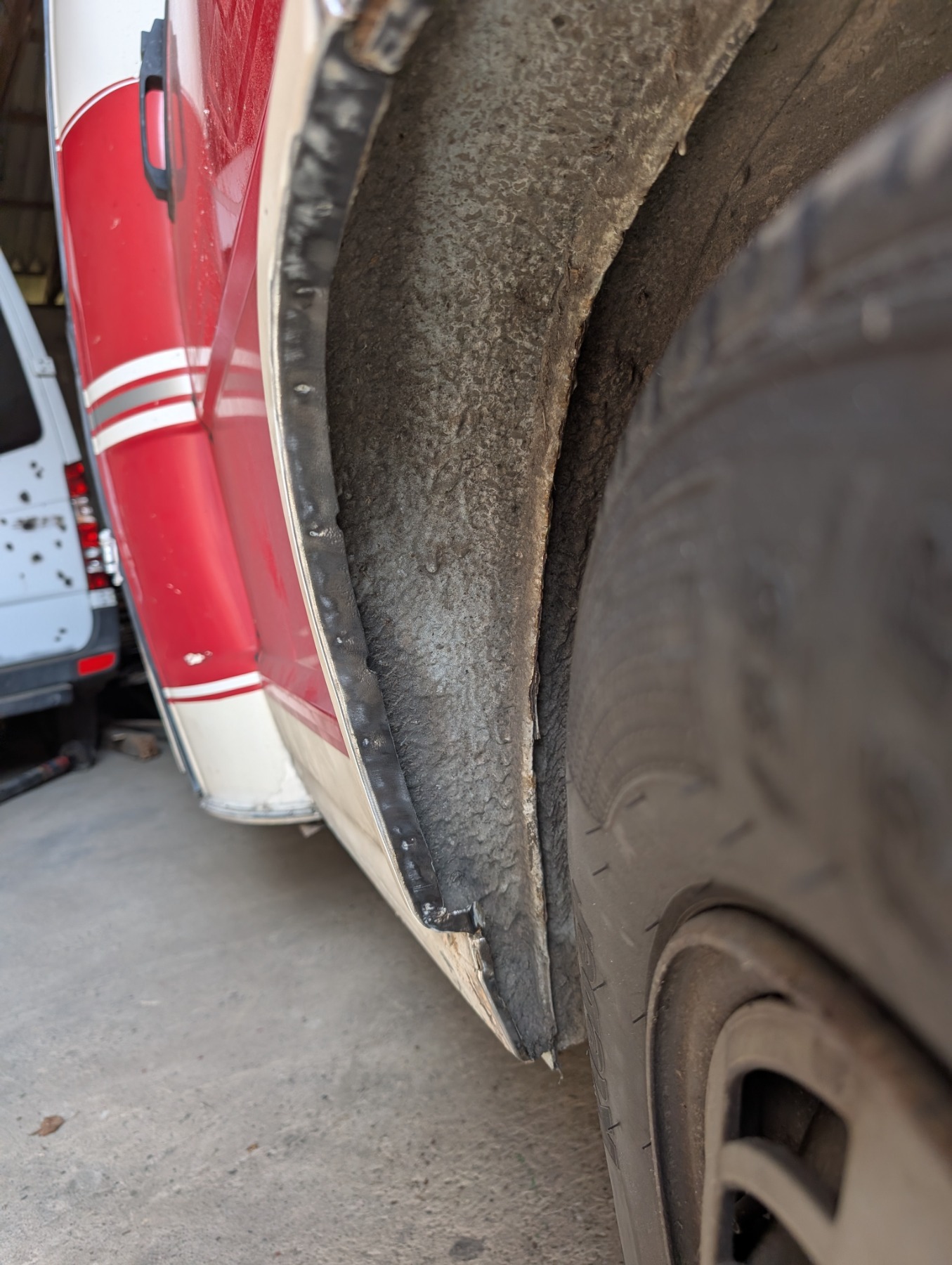

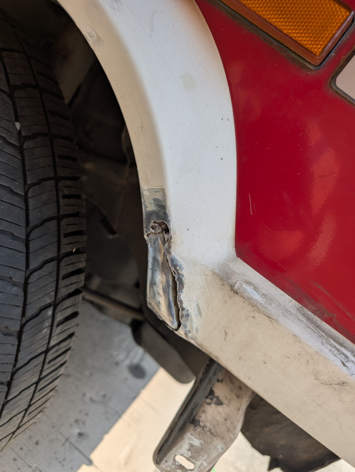

Mein Tagesziel habe ich heute nicht erreicht...

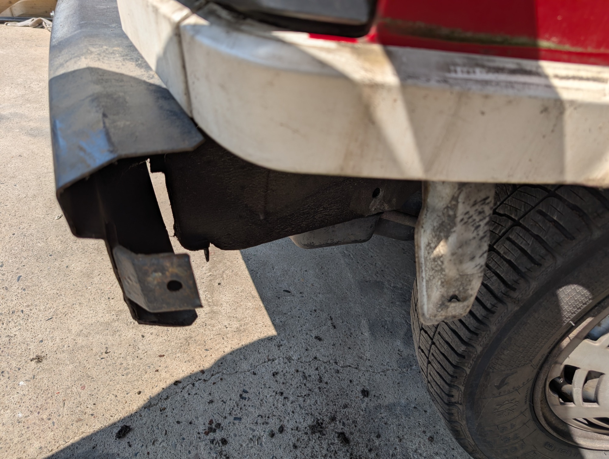

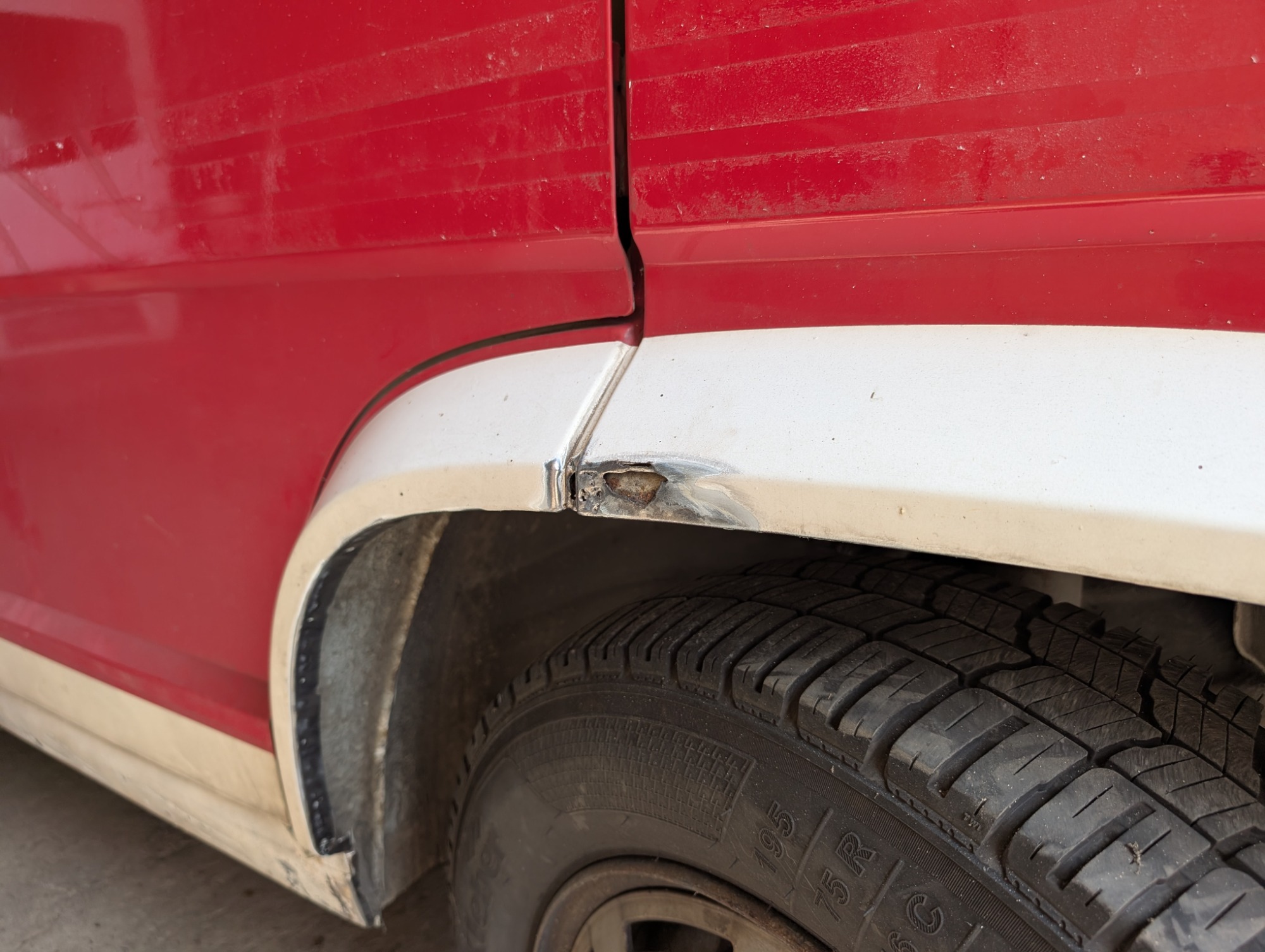

Der neue Ölfilter ist drin, der Luftfilter auch, der Kotflügel auf der Beifahrerseite ist fertig entrostet.
Ich habe für Alles sehr lange gebraucht, weil dies mein erster Ölwechsel mit Kraftstofffilter war und der Karosseriebauer auch keine Ahnung hatte.
An der Stelle nochmal vielen Dank an meine Telefonjoker Wilfried und Daniel von heute, die beide sehr viel Geduld nicht mit mir sondern mit unserem sehr schlechten Handynetz brauchten.
Das Aufbocken war recht abenteuerlich und hat etwas gedauert, weil Frau Müller kaum in die Werkstatt gepasst hat und der Karosseriebauer noch so viele andere Baustellen hatte.
Naja, das Entrosten mit der Flex geht ja recht schnell. Von unten sind auch ein paar kleine Stellen an dem Blech das etwa 10 cm von der Außenwand des Aufbaus nach innen versetzt von vorn nach hinten durch geht. Die mache ich bei der Gelegenheit auch blank und behandle sie mit Rostschutz und Unterbodenschutz.
