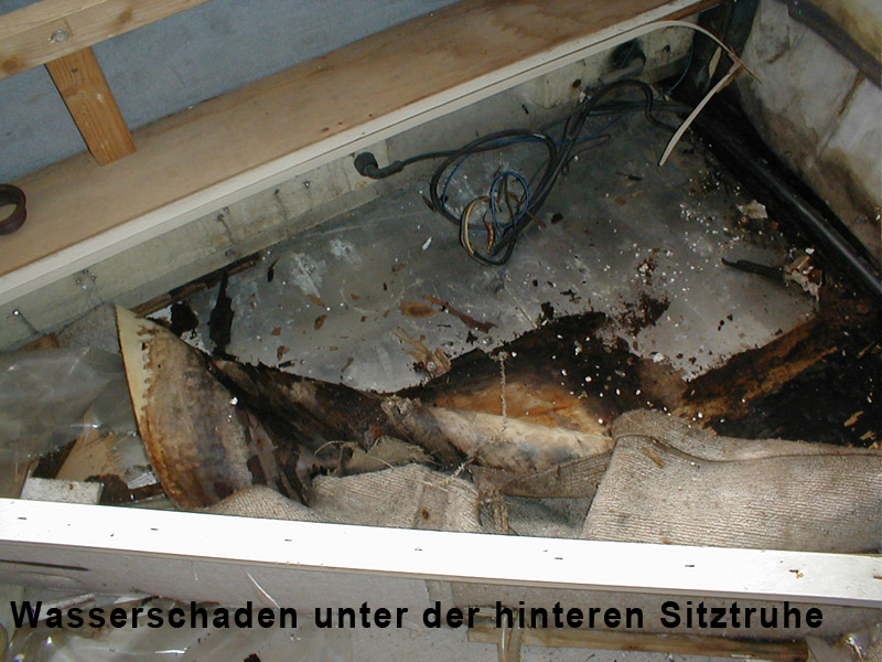

Für größeres Bild bitte klicken!Wohnmobile bestehen zu einem großen Teil aus dem Werkstoff Holz. In den vorherigen Kapiteln habe ich schon viel über das Eindringen von Wasser geschrieben. Wenn nun das Holz längere Zeit mit dem Wasser in Kontakt kommt, so führt dies zu Fäulnis- und Schimmelbildung bis hin zur Zerstörung des Holzes und damit der Statik des Fahrzeugs. Man spricht dann weitläufig von einem Wasserschaden.

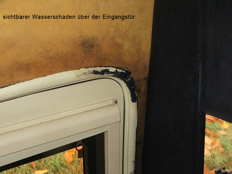

Wenn man beim Hobby 600 einen Wasserschaden sehen kann, dann ist auf jeden Fall schon einmal eine Großreparatur erforderlich. Um beim Gebrauchtwagenkauf vor solchen Überraschungen geschützt zu sein, sollte man sich der Hilfe eines Feuchtigkeitsmessgerätes (siehe Punkt 1.2) bedienen. Eins allerdings vorweg: Wenn man Für größeres Bild bitte klicken!mit dem Messgerät keinen Erfahrung hat, sollte man jemanden mitnehmen, der sich damit auskennt. So hat der 600er im Dach einige Alu-Bleche verbaut,  die das Messergebnis verfälschen. Man sollte auch wissen, wo sich Befestigungsschrauben befinden.
Mit solch einem Messgerät zunächst in Höhe des Übergangs Dach/Seitenwand (also oberhalb der Fenster) von innen messen und die Werte vergleichen. An Stellen mit erhöhten Werten dann an der Wand nach unten messen; ums Fenster rum bis zum Boden. So wie das eindringende Wasser laufen würde. Ein besonders Augenmerk sollte beim Messen auf die Befestigung eines eventuell vorhandenen Fahrradträgers gelegt werden. Die gemessenen Werte in einem Protokoll festhalten. So hat man eine belastbare Basis für spätere Kontrollmessungen.

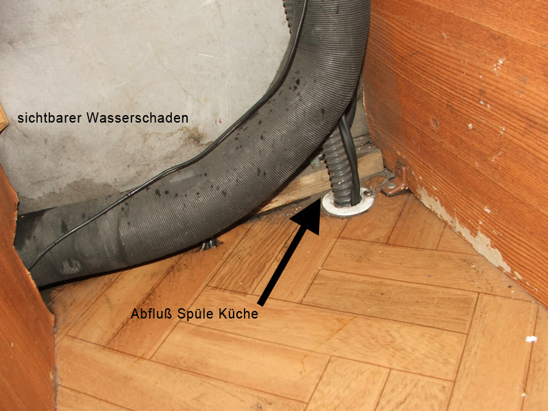

Für größeres Bild bitte klicken!Auf jeden Fall muss man alle Schränke und Truhen kontrollieren. Besonders anfällig sind der Schrank unter der Spüle und die Sitztruhen für Frischwassertank und Boiler. Hier können auch undichte Schlauchverbinder zu „Überschwemmungen“ führen. Gerade der Abfluss der Spüle wird gerne durch die Besteckschublade beschädigt.
Aber auch in die Hängeschränke schauen bzw. messen. Hier kann sich Wasser von undichten Dachhauben seinen Weg gesucht haben. Das gilt natürlich auch für die Bereiche unter den Fenstern und für die Übergänge von den Wänden zum Fußboden.
Im Kleiderschrank befinden sich die Durchbrüche für den Abgaskamin und - falls vorhanden - die Fernsehantenne. Hier auf jeden Fall einen Blick an die Decke werfen, ob nicht Feuchtigkeit zu sehen oder zu riechen ist.
TIP | Immer wieder gegen das Holz drücken. Weiche Stellen sind Anzeichen von Wasserschäden!

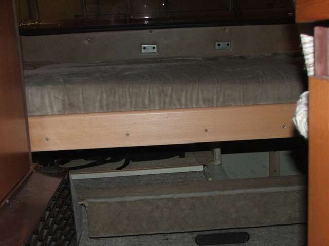

Oft wird das Heckbett nachträglich eingebaut. In diesem Fall ist auf eine handwerklich saubere Ausführung zu achten. Hat das Fahrzeug noch eine Sitzgruppe im Heck, dann sollte das aber auch kein Problem für Festbettfreunde sein. Der Umbau zum Heckbett ist nicht sehr kompliziert.

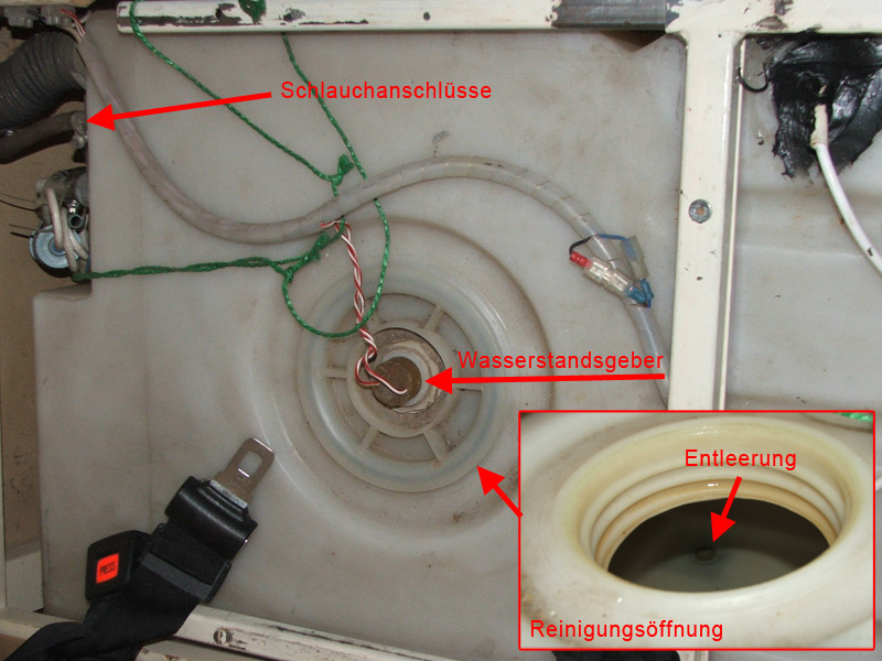

Natürlich gilt der Grundsatz der Funktionsprüfung auf für die Wasserversorgung im Aufbau. Selbst im Winter sollte man darauf bestehen, dass der Verkäufer genügend Wasser in den Tank füllt, um die Pumpe und den Boiler zu testen. Bei der Gelegenheit kann man dann gleich prüfen, ob sich die Anlage einfach gegen Frost schützen lässt. Dafür befindet sich neben dem Boiler ein Entleerungshahn, der von Hand geöffnet werden muss und auch oft nicht ganz dicht schließt.
Für größeres Bild bitte klicken!Der Frischwassertank befindet sich unter der hinteren Truhe der Seitensitzgruppe und verfügt über einen Schraubdeckel. Damit kann man das Tankinnere auf mögliche Verunreinigungen überprüfen. Gleichzeitig lässt sich so auch der Geber der Frischwasserstandsanzeige testen. Zu guter letzt befindet sich im Boden des Tanks ein Entleerungsstopfen, mit dem man den Tank entleeren kann. Im Bereich unter den Schlauchanschlüssen besonders auf Feuchtigkeit achten. Bei losen Schellen schwappt schon mal Wasser über.
Natürlich sollte man auch gleich einen Blick auf die Wasserschläuche werden. Schließlich fließt das Wasser, mit dem man demnächst seinen Kaffee kochen will dadurch. ..und wenn sie schon unappetitlich aussehen, dann schmeck der Kaffee auch nicht mehr.

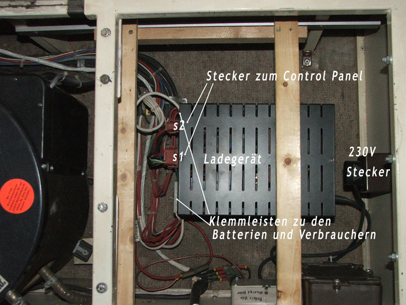

Die Versorgung der Elektrogeräte im Aufbau stammt aus den 80er Jahren und ist mit heutiger moderner Ladetechnik nicht vergleichbar. Eine Zusammenstellung von Schaltplänen und  Bildern der Aufbauelektrik befindet sich auf der Webseite. Zweifellos ist die alte Ladetechnik ein Schwachpunkt des Hobby 600 und Ersatzteile sind kaum noch zu bekommen. Deshalb sollte man sich bei der Besichtigung doch schon etwas Zeit für einen ausgiebigen Test nehmen, um nachher keine Überraschung zu erleben.
Für größeres Bild bitte klicken!Der erste Schritt ist ein Blick unter die vordere Sitztruhe. Dort sind Boiler und Ladeblock untergebracht. Hier kommt es darauf an, ob sich die Elektrik noch (wie im nebenstehenden Foto) im Originalzustand befindet, oder ob schon einmal jemand daran herumgebastelt hat. In solch einem Fall muss der Verkäufer die Funktionsfähigkeit der Anlage nachweisen und auch eine ausreichende Dokumentation des Umbaus vorweisen.

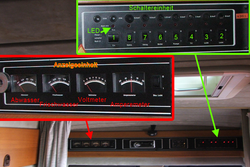

Die für den Test wichtigen Anzeige- und Bedienelemente befinden sich im Controlpanel (CP) über dem Führerhaus. Links befinden sich die Anzeigeeinheit mit den Messgeräten und rechts die Einheit mit den Schaltern.
Für größeres Bild bitte klicken!Achten wir zunächst darauf, dass sich alle Schalter in der Stellung AUS befinden. Die Zeiger der drei linken Anzeigegeräte müssen ganz links und das Amperemeter in der Mitte stehen. Wenn wir den Hauptschalter (1) betätigen, so leuchtet die LED über dem Schalter und der Zeiger des Voltmeters muss ca. 12 V anzeigen. Am Amperemeter darf sich noch keine Veränderung zeigen.
Nun schalten wir von rechts nach links die Schalter (2) bis (8) dazu. Die LED über den Schaltern muss – außer bei Schalter (8) – jeweils angehen. (Bei Betätigung von Schalter (5) kann es, ja nach Art der verbauten Pumpe, vorkommen, dass die Pumpe anläuft.) Dies bedeutet, dass die Sicherungen in Ordnung und die Stromkreise frei geschaltet sind. Jetzt bitte im Wohnbereich alle Verbraucher (Leuchten, Heizung usw.) einschalten und das Volt- und Amperemeter beobachten.
Mit zunehmenden Verbrauchern muss der Zeiger des Amperemeters nach links ausschlagen. Die Spannungsanzeige darf sich nicht wesentlich nach links bewegen. Sinkt die Spannung unter 12 V, dann ist die Batterie leer bzw. defekt.
In diesem Betriebszustand stecken wir nun den 230V- Landanschluss an das Fahrzeug. Mit einem Brummen muss sich das Ladegerät unter der Sitztruhe einschalten. Der Zeiger des Amperemeters muss nun deutlich nach rechts ausschlagen. Die Spannungsanzeige muss auf deutlich über 12V ansteigen. Jetzt wird die Aufbaubatterie geladen.
Wir lassen die Verbraucher eingeschaltet und beobachten das Voltmeter. Normalerweise dauert der Ladevorgang ein paar Stunden. Wenn der Zeiger nach kurzer Zeit ca. 14 V erreicht, wird das Ladegerät abgeschaltet und das Amperemeter schlägt wieder nach links aus. Schaltet das Ladegerät in kurzen Abständen Aus und Ein, dann ist die Aufbaubatterie defekt.
TIP | Eigentlich sollte man auch so lange warten, bis der Ladevorgang beendet ist. Ich habe schon einen Fall erlebt, bei dem die Batterie zu kochen anfing. Die Ladereglung hatte in diesem Fall nicht abgeschaltet!
Steigt die Batteriespannung nur langsam an, dann schalten wir die Verbraucher wieder aus (Hauptschalter bleibt EIN) und beobachten das Amperemeter. Ohne Verbraucher muss es beim Laden ca. 7 - 8 A anzeigen. Ladegerät und Batterie scheinen in Ordnung zu sein.
Als nächstes testen wir die Ladung über das Trennrelais. Dazu entfernen wir den Landanschluss wieder. Der Hauptschalter (1) und der Schalter für den Kühlschrank (8) bleiben eingeschaltet, wobei die LED über Schalter (8) zunächst nicht leuchtet. Wir beobachten Volt- und Amperemeter und starten den Motor.
Sobald der Motor läuft, müssen die LED über Schalter (8) aufleuchten und die Anzeige des Voltmeters steigen. Über das Amperemeter sollte ein Strom von + 2 bis + 4 A fließen. Das ist der Strom, mit dem die Lichtmaschine des Motors die Aufbaubatterie lädt. Je nach Betriebszustand (fahren mit Licht oder eingeschaltetem Kühlschrank) kann dies auch deutlich weniger werden. Unter Umständen kann die Aufbaubatterie sogar während der Fahrt entladen werden. Das wäre dann aber ein anderes Thema.
Verhält sich die Aufbauelektrik so, wie in dem Test beschrieben, dann ist auf jeden Fall im Moment nicht mit größeren Überraschungen zu rechnen.
