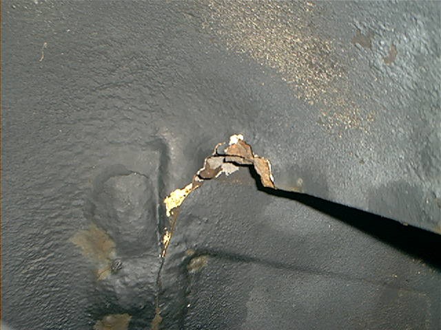

5.3.3 Innenkotflügel vorne
Während wir die ersten beiden Stellen noch von außen erkannt haben, müssen wir nun hinter das Vorderrad in den Kotflügel schauen. Oft wurden die Kotflügel früher mit Bitumen Unterbodenschutz behandelt; nach dem Motto, je dicker, desto besser. Leider bekommt dieser Unterbodenschutz mit den Jahren feine Risse und da läuft dann Wasser re
in. Es unterwandert den Schutz und leitet am Blech – besonders an Verbindungsstellen -  einen Rostvorgang ein. Oft merkt man es erst dann, wenn der Unterbodenschutz Blasen wirft oder sich abhebt. Kratzt man nun mit einem Schraubendreher unter den Unterbodenschutz, dann legt man schnell ein großes Loch frei. Oft erkennt man diese Löcher auch schon vom Motorraum aus an den Kanten des Federbeindoms.

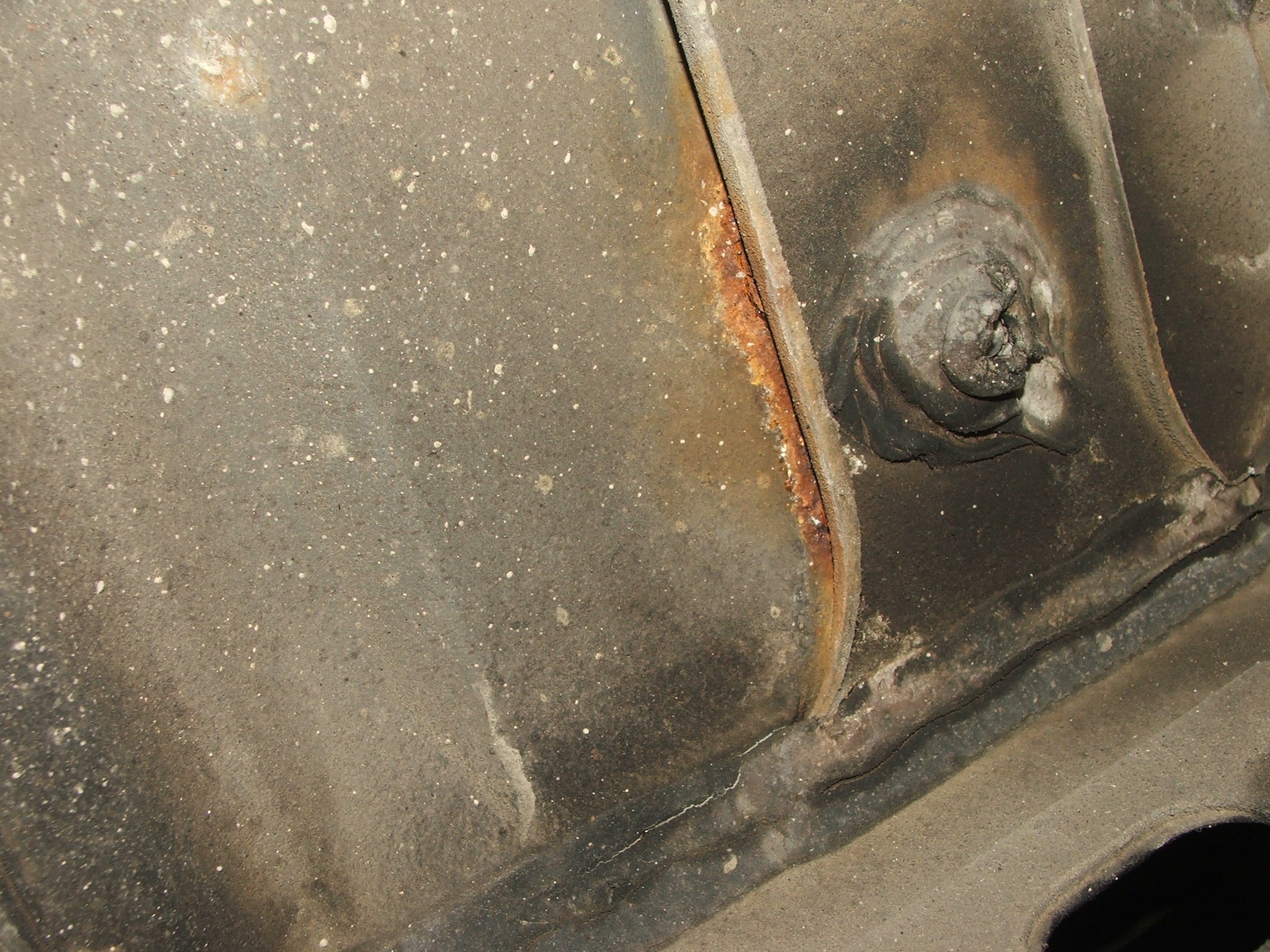

5.3.8 Stoßdämpferbefestigung hinten
Für größeres Bild bitte klicken!Dieser Punkt gilt wieder auch nur bei Fahrzeugen mit Flachbodenfahrgestell. Wenn man hier schon einmal unter dem Fahrzeug liegt, dann sollte man sich die obere Stoßdämpferhalterung genau anschauen. Durch die gekantete Blechkonstruktion sammelt sich Schlamm in den Ecken und führt mit der Zeit zu Durchrostungen. Von außen sieht man sie hinter den Kanten schlecht. Wenn im Innenraum hinter der Heizung oder dem Waschschrank Wasser eintritt, dann ist es zu spät (siehe Foto).

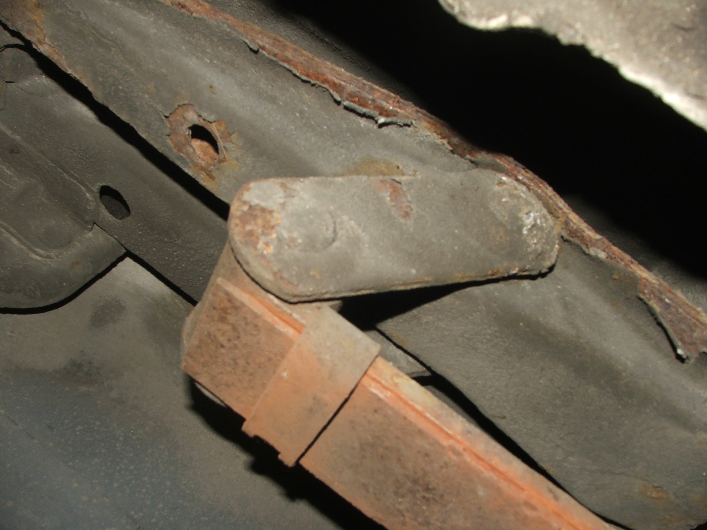

5.3.9 Blattfederaufnahme
Für größeres Bild bitte klicken!Ein häufiger Mangelpunkt bei den Hauptuntersuchungen sind die hinteren Blattfederaufnahmen. Hier gucken die Prüfer garantiert hin. Normalerweise ist ein Austausch der Schweißkonstruktionen auch nicht schwer. Sie sind für ca. 90 €/Stück im Ersatzteilhandel lieferbar. Problematisch wird es nur, wenn der Aufnahmebock am Rahmen durchgerostet ist, oder die Gewindemuttern sich dort mitdrehen.
