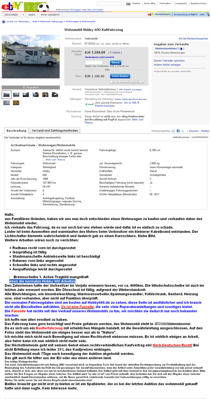

Besonders hellhörig werde ich immer dann, wenn im Anzeigetext das Wort „Kultmobil“ auftaucht. Oft wird auch mit einem Hinweis auf diese Webseite geworben. So soll Kompetenz vorgetäuscht werden. Letztendlich will der Verkäufer nur den Preis treiben.

  • verkaufsanzeigeDem Alter entsprechend hat es einige Schönheitsfehler und Roststellen am Fahrerhaus (bekanntes Problem beim Fiat Fahrerhaus).“ - … wenn das schon bekannt ist, dann sollte auch bekannt sein, dass das schnell eine größere Reparatur wird!
