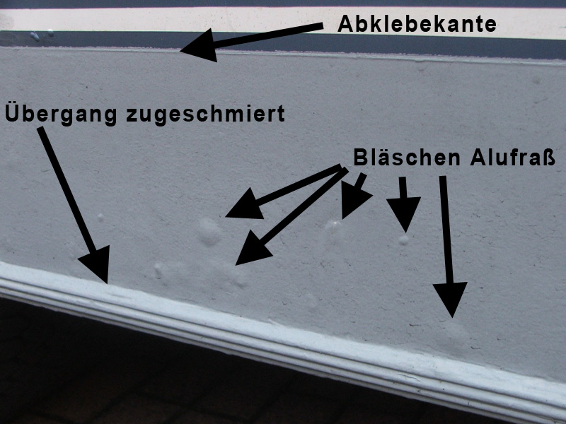

5.5.1 Alufraß (Gürtelrose)
Für größeres Bild bitte klicken!Fast jeder Hobby 600 leidet an Gürtelrose. Dabei handelt es sich um Alufraß an den Seitenwänden in Höhe und unterhalb des Fußbodens. Dieses Phänomen wird von Experten auf Feuchtigkeit in Verbindung mit elektrochemischen Prozessen zwischen Bodengruppe und Beplankung zurückgeführt. Oft werden diese Stellen mit Polyesterspachtel und einer dicken Schicht Steinschlagschutz verdeckt. Das reicht dann für die Verkaufsphase. Spätestens nach einem Jahr sind die Bläschen aber wieder da.
Bei meinem Fahrzeug habe ich seinerzeit eine grundlegenden Reparatur mit Teilerneuerung  des Blechs durchgeführt.
TIP | Jede farbliche Umgestaltung und Aufkleber sehr genau untersuchen, denn hier können Schadstellen  verdeckt sein!

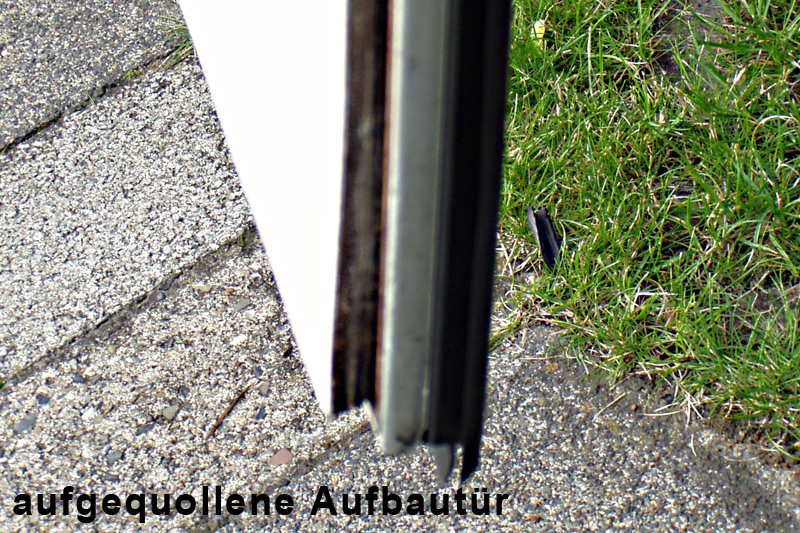

Ein besonderes Augenmerk sollte dem unteren Teil der Aufbautür gelten. Hier sammelt sich alle Feuchtigkeit im Holz und führt zu Torfbildung. Dann ist eine Reparatur der Aufbautür erforderlich.

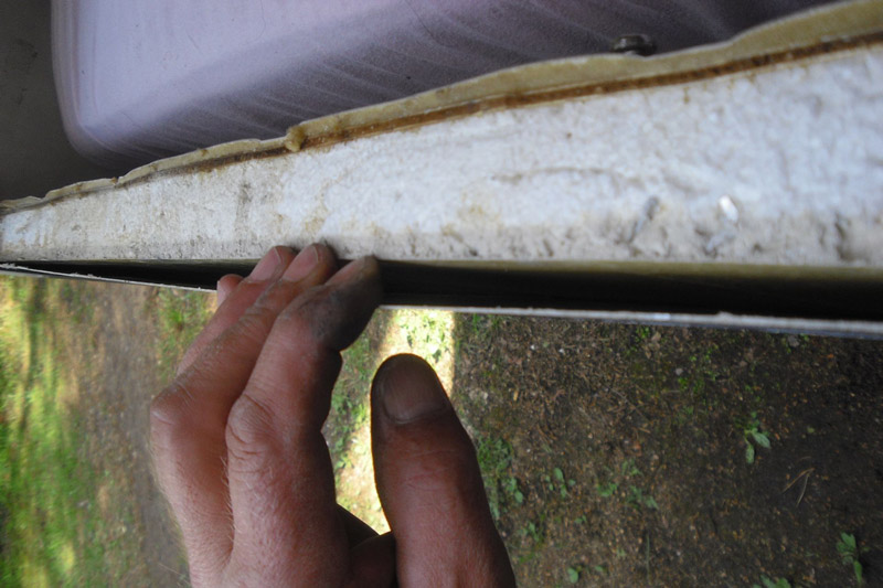

Für größeres Bild bitte klicken!Bei Fahrzeugen der Baujahre 1992-93 ist das Außenblech zum Teil lose. Ursache dafür ist ein schlechtes Verkleben der Sandwichplatten bei der Fertigung. Davon sind beide Seitenwände betroffen. Meist tritt das Problem zwischen den beiden Fenstern auf. Bei starker Sonneneinstrahlung sieht man deutliche Beulen in den Seitenwänden. Da dieser Mangel nur mit sehr großem Aufwand durch Austausch des Außenblech der Seitenwand zu beheben ist, sollte durch Drücken auf das Blech der Seitenwände geprüft werde, ob es noch fest verklebt ist.
Für größeres Bild bitte klicken!Da die Stabilität der Seitenwand in solch einem Fall beeinträchtigt ist, muss vom Kauf eines solchen Fahrzeuges – außer als Bastlerfahrzeug - abgeraten werden.
