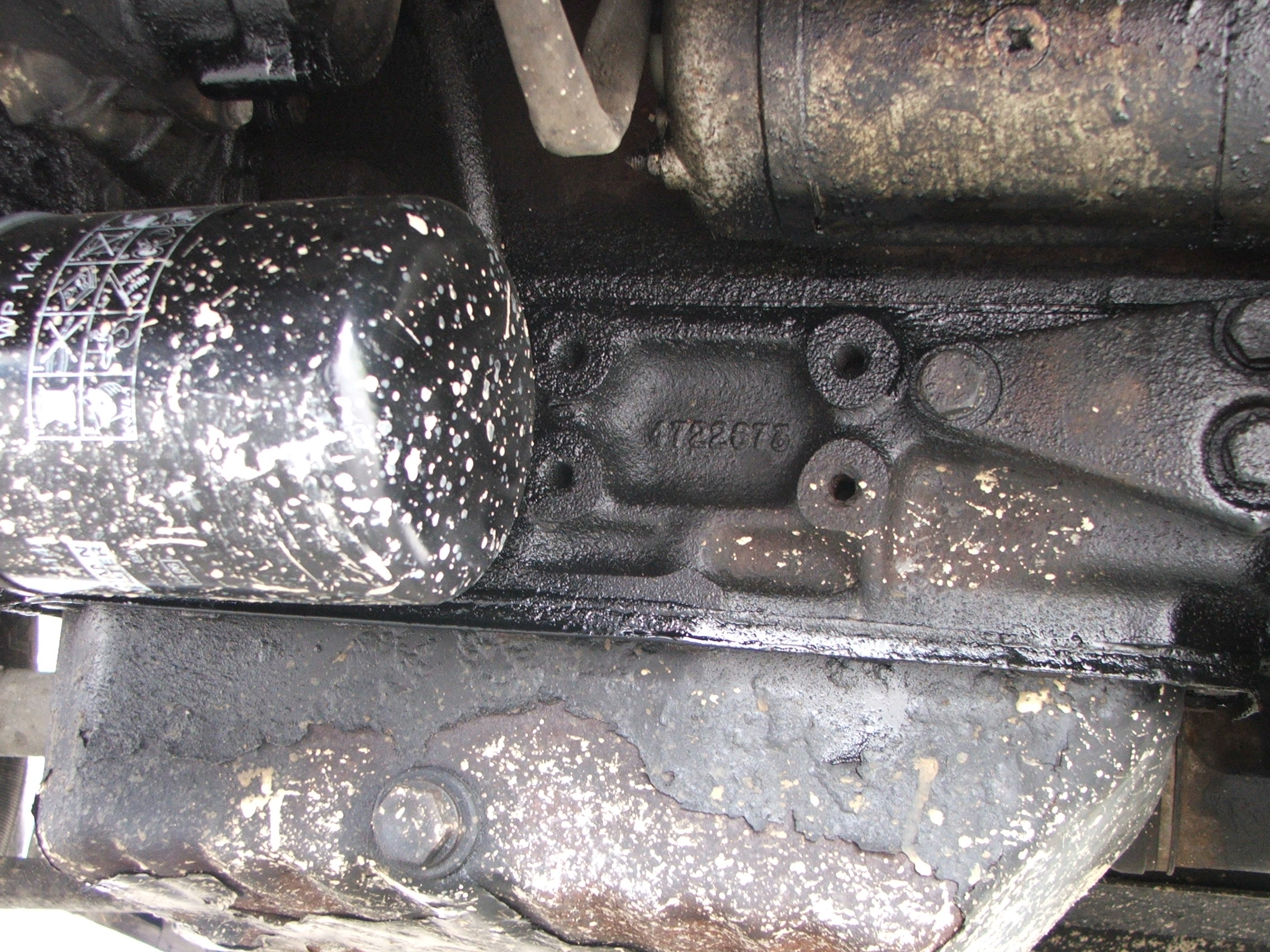

5.4.4 Motorölverlust
Für größeres Bild bitte klicken!Normalerweise sind zumindest die Dieselmotoren unverwüstlich. Natürlich sollen sie (auch bei Kälte) sofort anspringen, nicht übermäßig qualmen und ruhig laufen. Leider werden bei den Motoren im Laufe der Jahre die Dichtungen undicht. Die Folge sind dann lästige Ölflecken unter dem Fahrzeug. Die Ölwannendichtung und auch die Simmerringe der Kurbelwelle lassen sich relativ leicht wechseln. Problematischer wird es schon, wenn die Kurbelwellengehäusedichtung leckt. Für eine Reparatur muss der Motor komplett zerlegt und dann auch neu gelagert werden.
Sollte der Motor frisch gereinigt sein, dann auf jeden Fall noch einmal nach der Probefahrt überprüfen….und den Ölstand zu kontrollieren, kann auch nicht schaden. Ein Blick unter den Öleinfüllstutzen sagt auch schon etwas über den Zustand des Motors aus. Klebt hier „Schmand“, dann Vorsicht.
