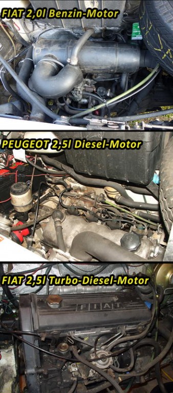

1.2.2 Motor - Benzin, Diesel oder Turbo?
Für größeres Bild bitte klicken!In Jahr 1985 wurde der Hobby 600 mit einem 2,0 l 75 PS Benzin-Motor angeboten. Den 2,4 l Saug-Diesel mit 72 PS gab es nur gegen Aufpreis. Deshalb gibt es gerade bei den ersten 600er Baujahren relativ viele Benziner. Sie liegen im Verbrauch mit ca. 12 - 13 l/100 km deutlich über dem Diesel, sind aber im Führerhaus während der Fahrt wesentlich leiser. Gelegentlich wird bei den Benzinern von Schwierigkeiten bei der Ersatzteilbeschaffung berichtet.
Im Zuge der FIAT-Modellpflege wurde ab 1987 der 2,5 l Diesel mit 75 PS verbaut. Der 2,5 l Saug-Dieselmotor gilt als langlebig, ausgereift und robust. Bei hohen Drehzahlen der Dieselmotoren ist der Geräuschpegel in der Fahrerkabine allerdings sehr hoch.
Seit 1987 wurde der Hobby 600 auch mit einem 2,5l Turbo-Diesel mit 95 PS angeboten. Natürlich machen sich die 20 Mehr-PS des 2,5l TD gegenüber dem 75 PS Sauger vor allem am Berg bemerkbar. Werden vergleichbare Fahrzeuge angeboten, sollte der TD dem Sauger vorgezogen werden. Andersrum: Wer einen Hobby 600 fährt, dem kommt es nicht auf Geschwindigkeit an. Der reiht sich auch mit 75 PS hinter den LKWs ein.
Kritisch sehe ich die Sache beim 1,9l TD mit 82 PS, der Anfang der 1990er Jahre auch im Hobby 600 verbaut war. Er läuft sehr an seiner Leistungsgrenze. Da würde ich persönlich den 2,5l Sauger vorziehen.
Die Aussagen zu Benzin- und Dieselmotor gelten analog auch für die Motoren von Peugeot. Man kann nicht sagen, dass der FIAT- oder Peugeot-Motor besser oder schlechter ist. Hier gilt letztlich wieder die schon getroffene Aussage: Unter dem Gesichtspunkt der Ersatzteilbeschaffung würde ich bei den Motoren einen FIAT vorziehen. .. und wenn, dann einen Diesel und wenn möglich, dann mit Turbo.

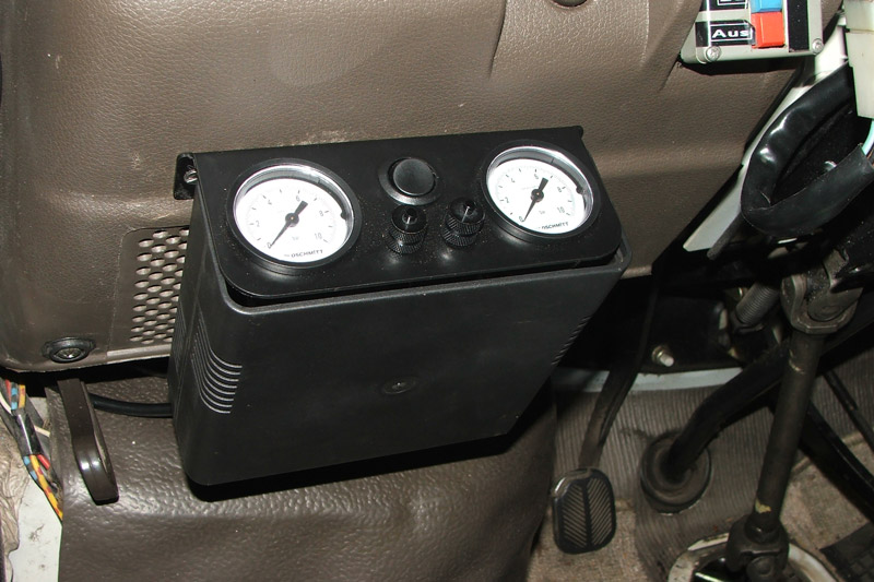

1.2.5 Luftfederung
Für größeres Bild bitte klicken!Nicht nur in Verbindung mit einer AHK ist eine Luftfederung sinnvoll. Gerade bei schlappen Blattfedern bringen sie einiges an Komfort und Sicherheit zurück. Ein nachträglicher Einbau kostet je nach Ausführung ca. 800 € bis 1000 €, bei Fahrzeugen mit AL-KO Fahrgestell deutlich über 2500 €!
